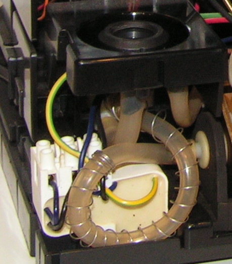

      -Die Schlauchführung zwischen Flowmeter und Pumpe ändern (siehe Bild). Schlauch wurde später verlängert -> Tassenfüllmenge gleichmäßiger.

      Durch die Verlängerung des Schlauches zwischen Flowmeter und Pumpe
      wird das Flowmeter nicht mehr durch evtl. auftretenden Pumpen-Rückstoß
      beeinträchtigt. Dadurch können ansonsten die Tassenfüllmengen deutlich
      schwanken.
