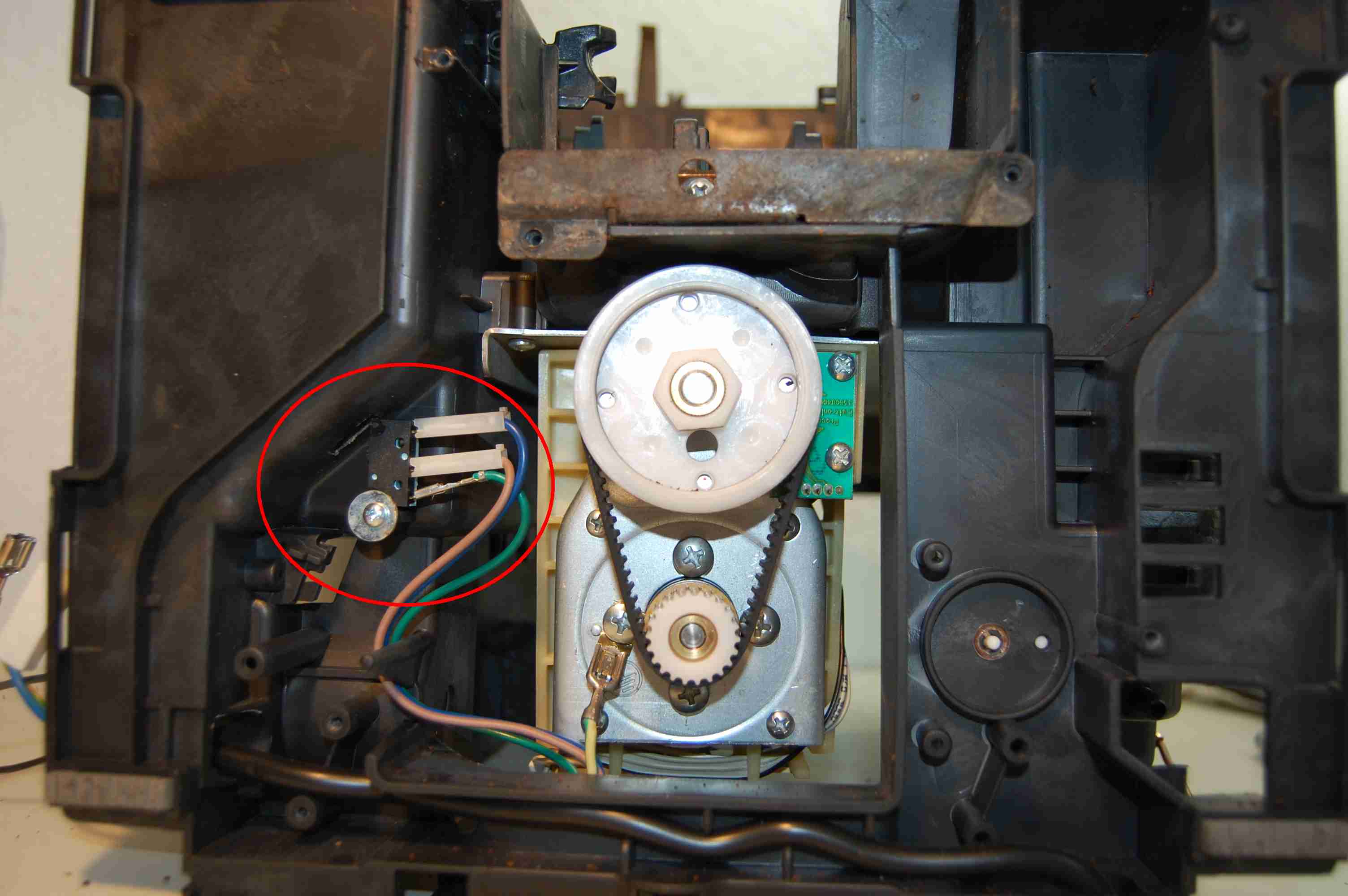

    • Unten in der Maschine ist ein Kontaktschalter für den Tresterbehälter. Wenn es hier nass/feucht ist, kann dieser eine Fehlfunktion haben. Wenn Du die Maschine nass gereinigt hast, kann der nach einiger Zeit wieder funktionieren. Andernfalls verliert die Maschine Wasser/Dampf. Das solltest Du überprüfen. Natürlich kann der Schalter auch eines natürlichen Todes sterben. :D
      Aus welchem PLZ Gebiet kommst Du?
