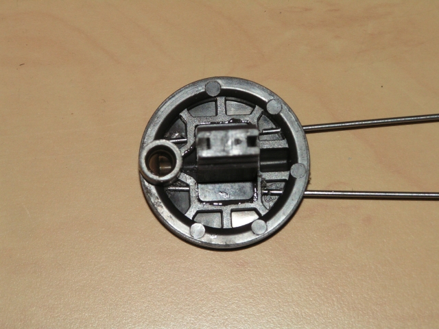

      Grundstellung fährt das Gerät immer von alleine an. Wenn es so
      aussieht wie bei Dir, gibt es folgende mögliche Ursachen:
      1.
      Untere Kolbenfläche von Zahnstange gelöst -> neue Brüheinheit,
      da kleben und löten und was sonst noch so empfohlen wird nicht
      lange hält.
      Sehr aufwändig:
      Einen Ausnahme; mit Edelstahldraht - siehe Bild. Wenn der Draht
      dann im Bereich des Kolbens gekappt ist, muß man die Löcher,
      die sowohl durch die Kolbenfläche, als auch durch den Sockel
      der Zahnstage gehen, in der Dichtungsnut mit dem Lötkolben von
      Innen her zuschweißen. Zusätzlich am besten eine Lippendichtung
      wegen der geraden, flachen Auflagefläche verwenden.
      2.
      Brüheinheit zu schwergängig -> Überholung notwendig
      3.
      Brüheinheit ist im Bereich der Kurvenlaufbahnen gefettet worden
      Fett vollständig entfernen (richtige Schmierstellen -> siehe Service-
      anleitung)
