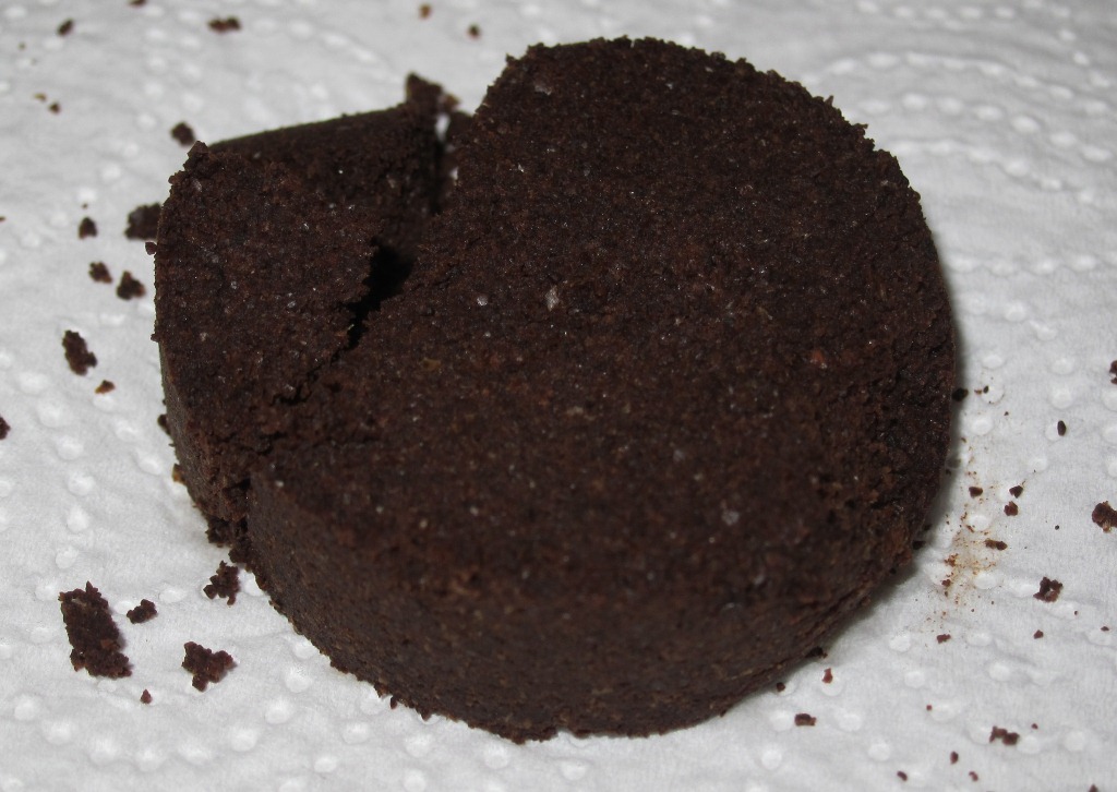

    • Problem ist ja mittlerweile gelöst, auch mit dem Milchschaum ist eigentlich alles ok, gefühlt einen Tick kälter als zuvor aber im Rahmen. Jetzt habe ich noch ein anderes Problem, hatte ich auch vorher schon, aber durch den neuen TB nicht gelöst:
      Mit dem Geschmack hapert es noch immer: Kaffee ist zu dünn, sieht immer wässrig aus in allen Stärken, hat wenig Aroma und erinnert ehrlich gesagt ein Bisse an Spülwasser. Es kommt auch nur kurz Schwarzer Kaffee, dann meist sehr helles Wasser. Ich meine das war mal anders. Die Trestertabs sehen auch eher grob gemahlen aus und erscheinen mir auch trockener, hatte auch jetzt Kaffereste in den Tassen, sogar größere aber dünnere Stücke. Creme gibt es auch keine, kann aber auch am Kaffee liegen.
      Mit Mahlgrad hat es nichts zu tun, alles im Betrieb durchprobiert, den hatte ich aber früher auch immer auf ca 2 und hatte feinen Kaffee.
      Was kann das noch sein? Verkalt kann ja der obere Brühlkolben sein, den habe ich ja mit dem TB mitgetauscht. Ordentliche komplettentkalkung mache ich noch sobald das Durgol da ist, musste ich bestellen.
      Klingt aber so, als wahre das Mahlwerk am Ende oder die Mahlsteine aufgebraucht? Kann man das Mahlwerk auch halbwegs einfach tauschen?
    • Hört sich wirklich nach MW an. Stell mal bei laufender Mühle den Mahlgrad ganz fein, mach 2-3 Bezüge und dann noch einen Doppelbezug mit stärkstem Aroma. Von dem Tresterpuck mal ein Bild hier reinstellen.
    • So, musste gerade feststellen dass ich doch noch auf Stufe 2 im MW war. Jetzt mit Stufe 1 ist es etwas besser, hier mal ein "Doppel Tab mit sehr kräftigen Aroma"...das Trestertab war so 13mm hoch, habs aber nicht in einem Stück rausbekommen.
