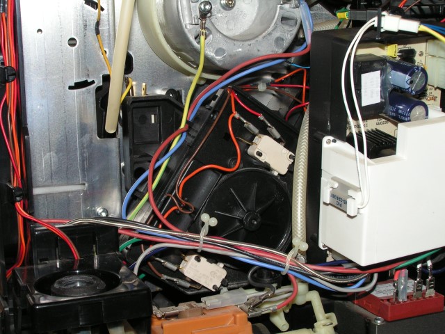

      Mist, 2 Stunden gepruckelt bis ich die obere Abdeckung offen hatte , Schalter ausgetauscht, gleiches Problem wie Vorher. Was jetzt ??? Matthias
      ich gehe davon aus, dass Du die Schalter genau wie auf dem Bild hier sichtbar
      eingebaut und angeschlossen hast.
      Als nächstes solltest Du die Kabel kontrollieren, ob mit ihnen alles in Ordnung
      ist.
      Störung 8 bedeutet, dass die Brühgruppenfahrt nicht erfolgreich beendet werden
      konnte. Deine BE ist ja draußen, also kommt kein mechanisches Problem bei der
      Brüheinheit in Frage. Da Du geschrieben hast, dass der Motor hin und herdreht
      scheint auch kein mechanisches Problem am Antrieb vorzuliegen. Daher kann
      es eigentlich nur an der elektronischen Erkennung der Fahrtpositionen liegen.
      Und die Komponenten dazu sind:
      -Schalter
      -Kabel
      -Steuerelektronik

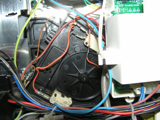

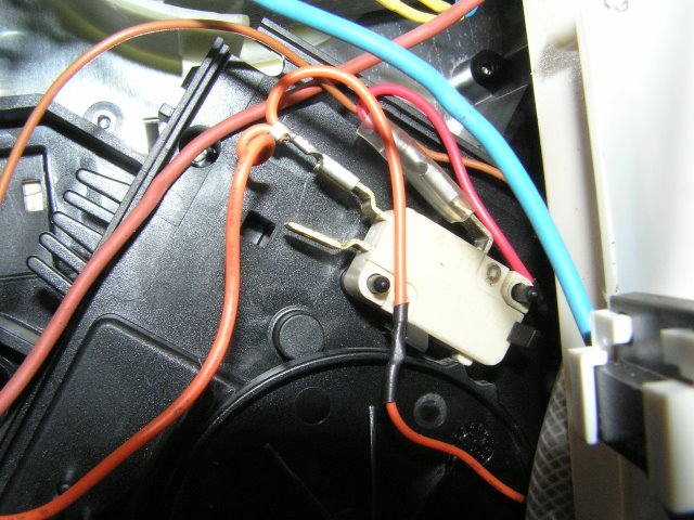

    • Nivona Brühgruppenantrieb
      Hallo, habe das Problem dass bei meiner Nivona das Getriebe wenn es in Grundstellung fährt leider auf dem einen Nocken stehen bleibt und nicht zwischen den beiden Nocken. Was kann da falsch sein. Microschalter sind richtig verkabelt und durch neue ersetzt. Trotzdem das gleiche Bild. Ich bin echt ratlos. Vielleicht kann mir wer helfen.
      Vielen Dank Debora

    • Hallo Deborah ,
      Nee , bist nicht zu blöd , nur der Forenserver geizt ein wenig mit Speicherplatz für Bilder :D
      Mehr als 500kB sind nicht möglich , wenn Deine Bilder größer oder höher aufgelöst sind musst Du sie entweder softwaremäßig "packen" oder mit der geringsten Auflösung Deiner Kamera neu aufnehmen. VGA-Auflösung reicht völlig.
      Wenn Du nicht klar kommst damit kann ich sie auch bearbeiten und einstellen , dazu müsstest Du die Bilder an eine emailadresse senden die ich Dir bei Interesse per PN zuschicke. Ich packe die Bilder dann und stelle sie in den Thread wenn es nicht anders geht.
      Viele Grüße ,
      roadrunner
    • Hallo Deborah ,
      Super , freut uns :D
      Es gehen fast nie beide Schalter auf einmal kaputt , es fängt immer einer der beiden an wobei es in 75% der Fälle der Schalter für die Grundstellung ist.Trotzdem sollten IMMER beide Schalter gewechselt werden was Du ja getan hast.
      Die Schalter gehen auch nicht elektrisch kaputt sondern werden nur mechanisch schwergängig. D.h. der Schalter federt zu langsam wieder aus , in dieser Zeit läuft die Brüheinheit aber weiter und überfährt die korrekte Endstellung um ein paar Millimeter.
      In diesem Sinne weiter viel Spaß mit Deiner Nivona und melde Dich ruhig wenn sie wieder Zicken macht ;)
      roadrunner
