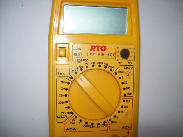

    • Hallo Z.
      1. Der Thermosensor scheint ok zu sein. Kommt nämlich darauf an bei welcher Raumtemperatur man prüft.
      2. Die Efensicherung muss vollen Durchgang haben. Das Messgerät auf „akustiches Signal“ stellen.
      3. Die komplette Heizung zu wechseln ist jetzt kein Thema.
      Überprüfe jetzt mal die Efensicherung. Wenn kein voller Durchgang ist und kein akustiches Signal zu hören ist, ist die Efensicherung defekt.
      Deshalb noch mal:
      Bei richtiger Messung mit dem Messgerät:
      Messgerät auf 0 Ohm/akustiches Signal stellen.( siehe Bild )
      1.sollte die Efensicherung intakt sein, zeigt das Messgerät im Display 0 Ohm an und je nach Messgerät ist ein akustisches Signal ist zuhören.
      2. sollte die Efensicherung defekt sein, zeigt das Messgerät im Display 1 Ohm an und es ist ein akustiches Signal zu hören.
      Mowo
