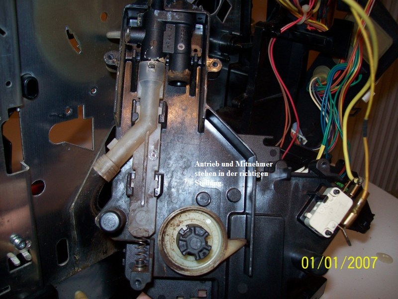

      Wenn Du das Drainageventil erneuerst/revidierst muss der Antrieb raus und da bietet sich kein zusätzlicher Tausch an. Vorausgesetzt die Maschine/der Antrieb läuft normal. Dann könntest Du eventuell die Mikroschalter vom Antrieb erneuern.
      Bei dem Tausch des Drainageventils halte Dich auf jeden Fall an die „ SERVICE ANLEITUNG „ von KOMTRA.
      Wichtig ist, das wird oft vergessen:
      1.Die Druckschlauchdichtung nicht vergessen.
      2. Den Mitnehmer richtig einbauen.
      sonst treten Probleme auf.
        182,28 kB, 800×600, 479 mal angesehen
