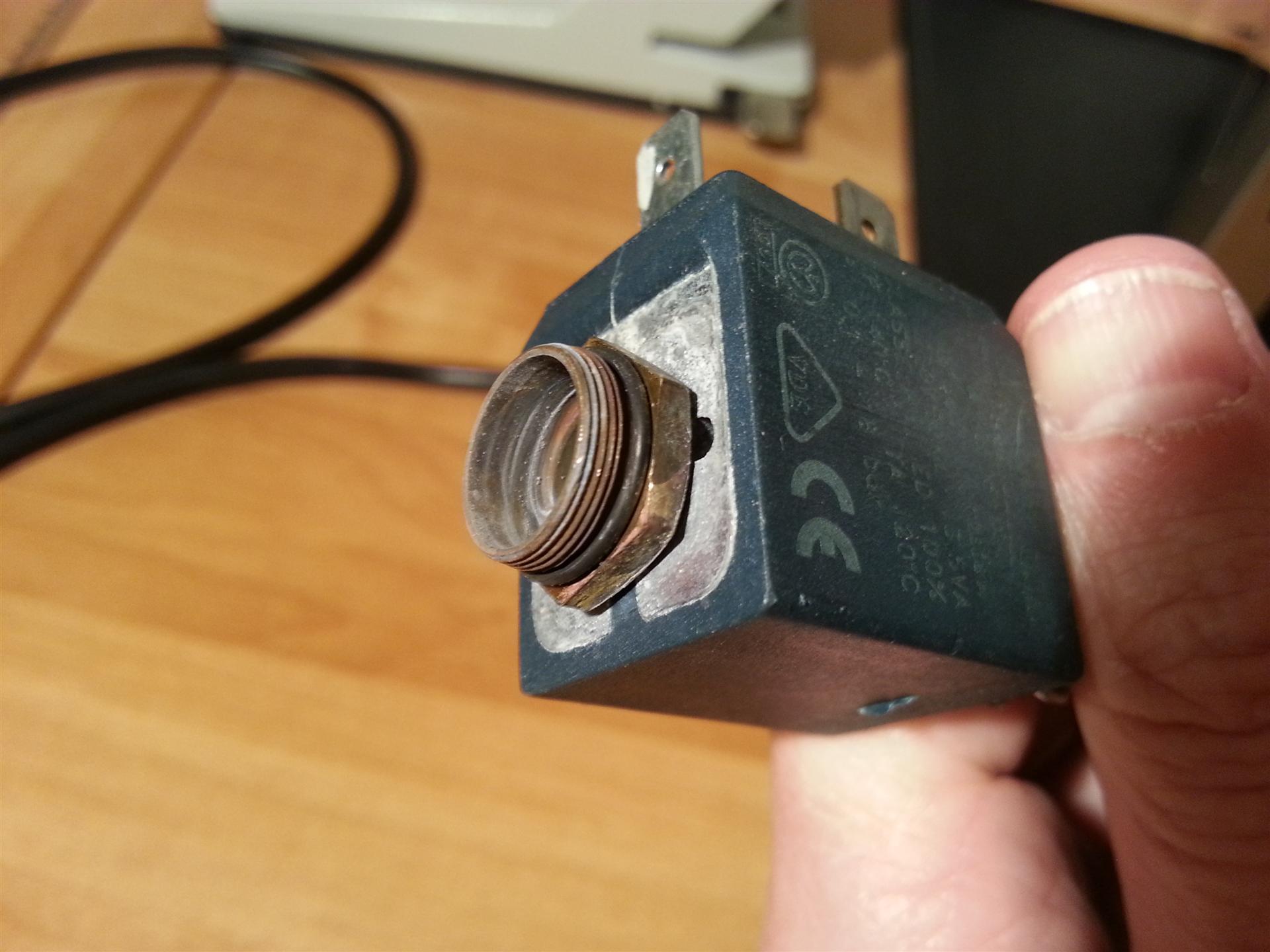

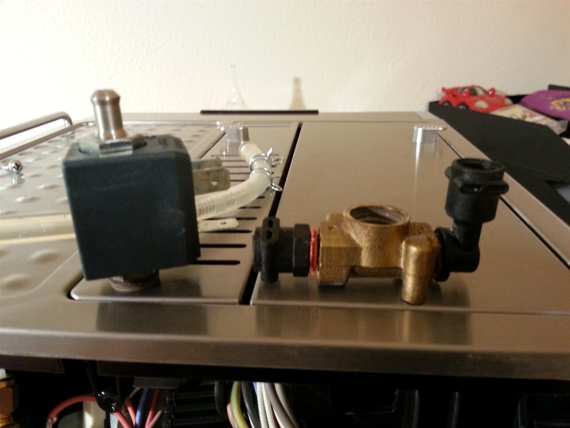

      leider währte meine Freude nur kurz wie man sehen kann. Meine Maschine ist wieder defekt. Da ich nun einen Tick schlauer bin habe ich den Fehler sofort gefunden. Es wundert mich zwar wie sowas entstehen kann aber das hintere Magnetventil ist auseinander gefallen! D.h das obere schwarze Teil mit den Stromanschlüssen hängt lose in den Schläuchen, der Bolzen mit Feder lag in der Maschine und der untere Teil des Ventils aus Metall ist noch an Ort und Stelle verbaut.

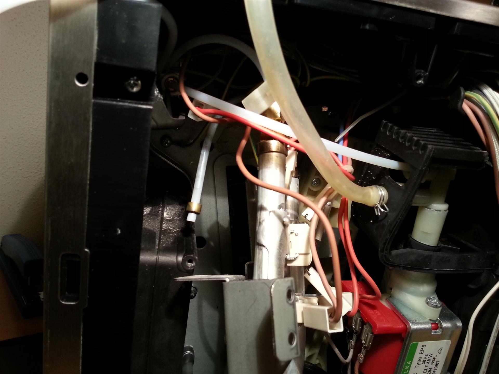

    • Fotos Magnetventil ESAM 6600 hinten
      So sieht es aus. Finde es sehr merkwürdig wie diese Schraubverbindung sich lösen kann.

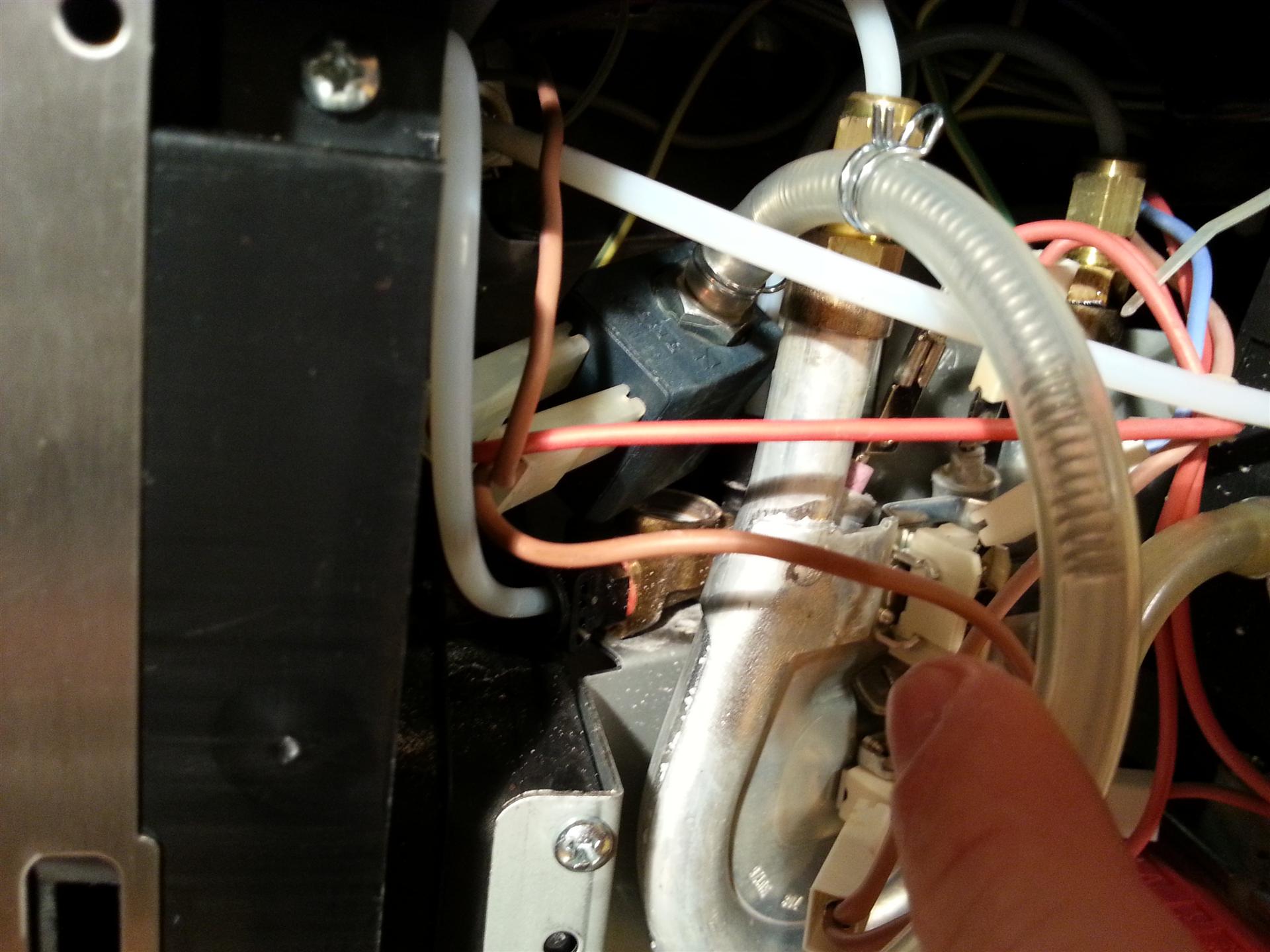

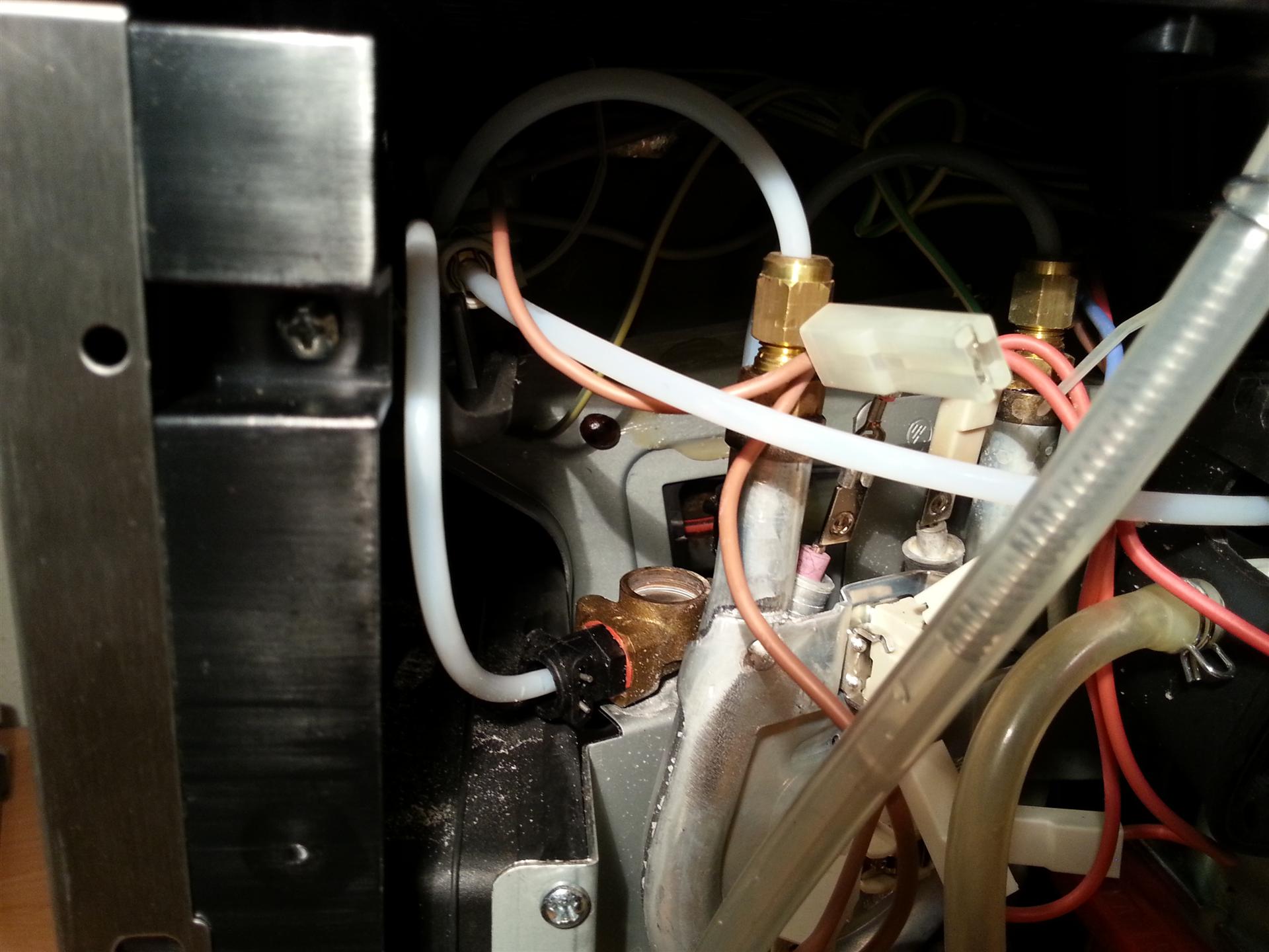

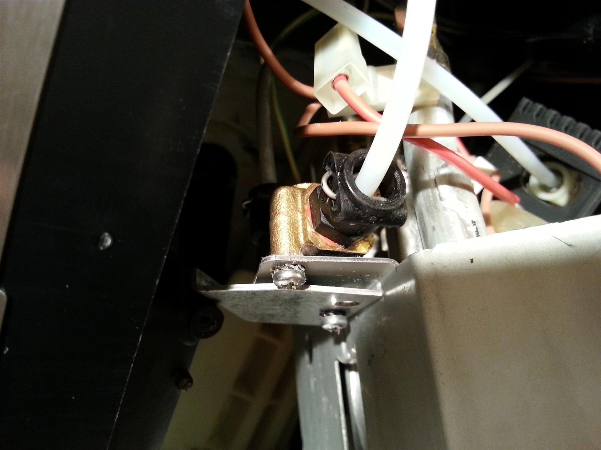

    • 50% geschafft ;-)
      Ich weiß nicht was überwiegt, der Ärger über die kaputte Maschine oder die Freude über die absolut EINFACHE Reparaturmöglichkeit dieser Maschine. Ich denke Letzteres, denn wie man in allen Foren ja lesen kann sind die hier zu wechselnden Ventile kein DeLonghi spezifisches Problem.
      2 Schrauben vom Halteblech sowie den unteren Schlauch habe ich gelöst und schon lässt sich das komplette Teil so weit drehen dass man auch dieses Ventil Problemlos ausbauen lässt.
      Perfekt, Ersatzteile in Summe 40 €, ich werde weiter berichten ;)
      Genau richtig, so ist es am einfachsten. :thumbsup:
