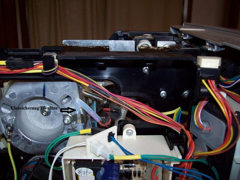

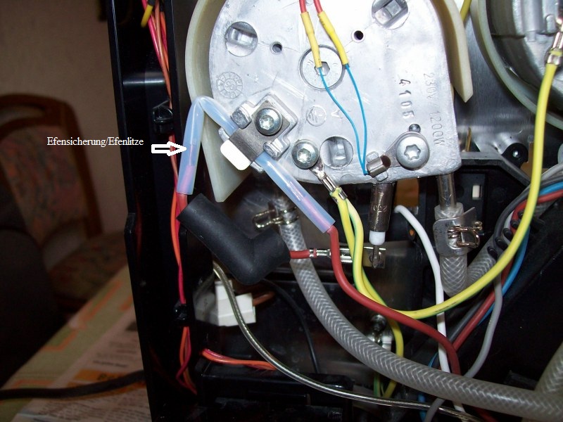

    • Hallo i.
      Ich meinte die beiden Efensicherungen. Eine Efensicherung befindet sich am Kaffee-Erhitzer
      und eine Efensicherung am Dampf-Erhitzer. ( Siehe Bild )
      Diese müssen vollen Durchgang/0 Ohm haben.
      Baue sie aus bzw. entferne sie und überprüfe sie noch mal.
      Mowo
        166,36 kB, 800×600, 1.206 mal angesehen
        187,52 kB, 800×600, 1.030 mal angesehen
    • Hi Mowo,
      wie gesagt, die beiden Sicherungen sind in Ordnung. Habe das Kabel
      zu den Efensicherungen entfernt und dann Durchgang geprüft. Alles OK.
      Wie gesagt, der Erhitzer für Wasser bleibt kalt und der für Dampf wird so
      heiß, dass es noch Minutenlang leicht qualmt obwohl keine Spannung mehr
      anliegt...
