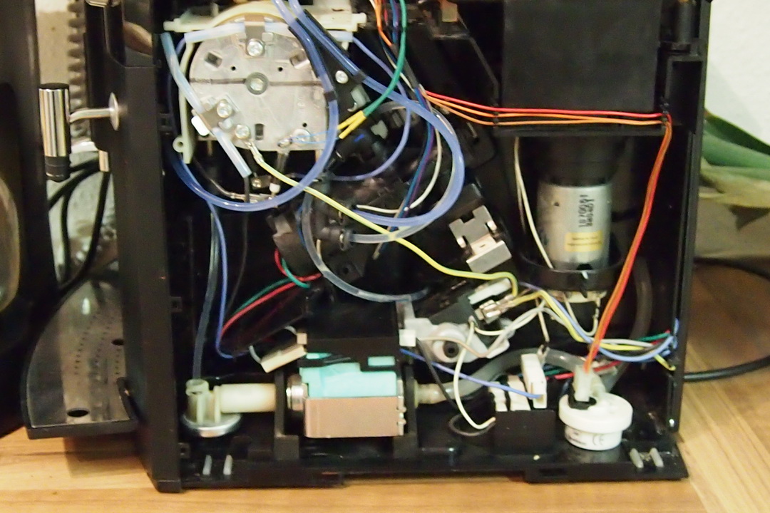

      danke für deine Antwort. Als Laie kann ich leider nicht auf Anhieb mit allen Tipps "mach es hier auf & blase dort rein" (frei übersetzt) nichts anfangen. Daher habe ich ein Bild von der Maschine eingefügt.
      Zu deinen Fragen:
      - die Pumpe hört man
      - es war Wasser im Schlauch
      Zum Bild:
      - rechts unten habe ich den weißen Verteiler entfernt und die Leitungen vom Wassertank rechts und die Leitung zur Pumpe entfernt und gereinigt und anschließend wieder eingebaut & die Maschine angeschalten
      - es befand sich danach Wasser im Schlauch vom Tank zum weißen Kreis; den Schlauch zwischen dem weißen Kreis & der Pumpe habe ich nicht nochmal geprüft
      - die dünnen Schläuche mittig & links habe ich alle abgemacht, Dichtungen geprüft und durch jeden Schlauch durchgeblasen
      - das Dampfventil habe ich ebenfalls abgeschraubt & auf Durchlauf geprüft
      Kannst Du mir bitte nochmal mitteilen, welchen Schritt ich nun machen sollte?
      Habe ich richtig verstanden, dass ich den Schlauch zwischen weißen Kreis und Pumpe abziehen soll wie auch den Schlauch hinter der Pumpe und vorne reinblasen so dass man sieht / merkt ob hinten etwas durchkommt, korrekt?

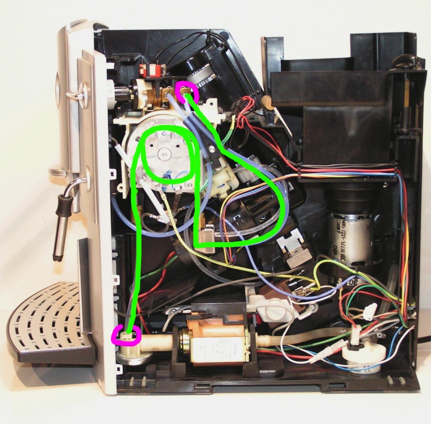

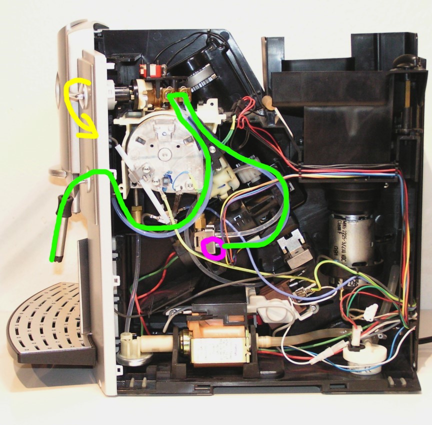

    • So,
      nochmal zum Verständnis (störe Dich nicht daran, dass auf
      meinem Bild die Anschlüsse z.T. anders aussehen.):
      Lila ist Lösen der Schläuche
      Grün ist Durchblasweg
      Gelb ist Umlegen auf Dampfbezug (sonst kann der zweite Versuch nicht funktionieren)
      Einmal so:
      Wenn das Erste ging, dann so:

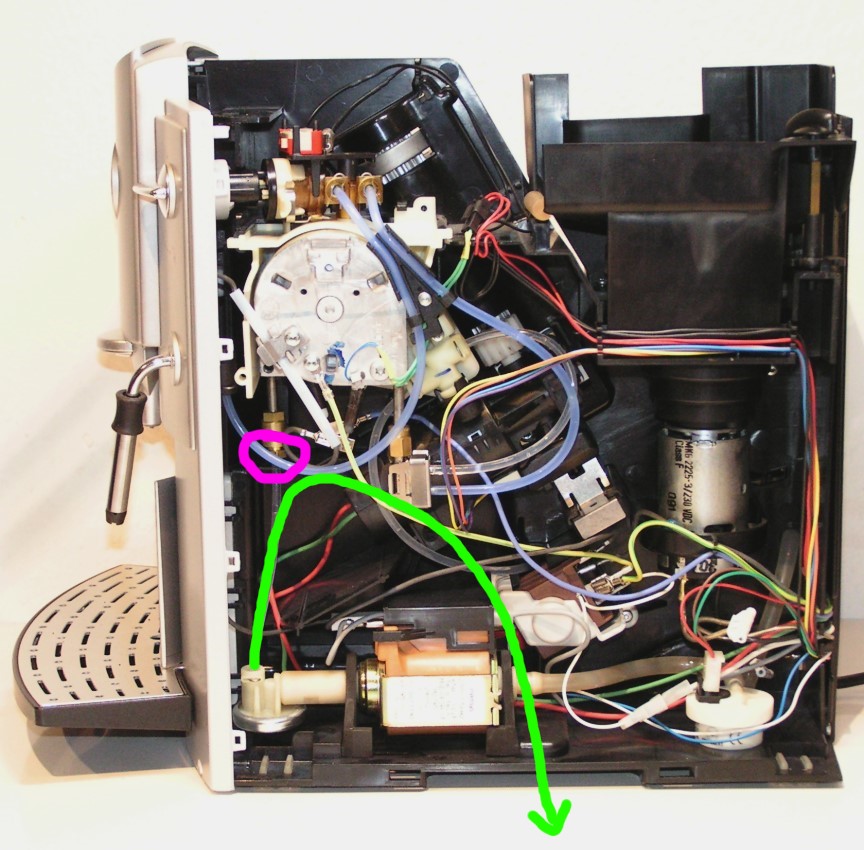

    • Nun müsste man bei Lila den Schlauch lösen und aus der Maschine führen
      (am besten mit einem geeigneten Gummischlauch verlängern).
      Dann muss die Maschine in Betrieb genommen werden und man muss
      schauen, ob die Pumpe Wasser fördert. Dass diese Tätigkeit am offenen
      Gerät lebengefährlich sein kann, muss wohl nicht extra erwähnt werden.
      Ebenso, dass hierzu ein Trenntrafo etc. zur Absicherung benutzt werden
      muss und das die Tätigkeit nur von einem Fachmann durchgeführt werden
      darf.
