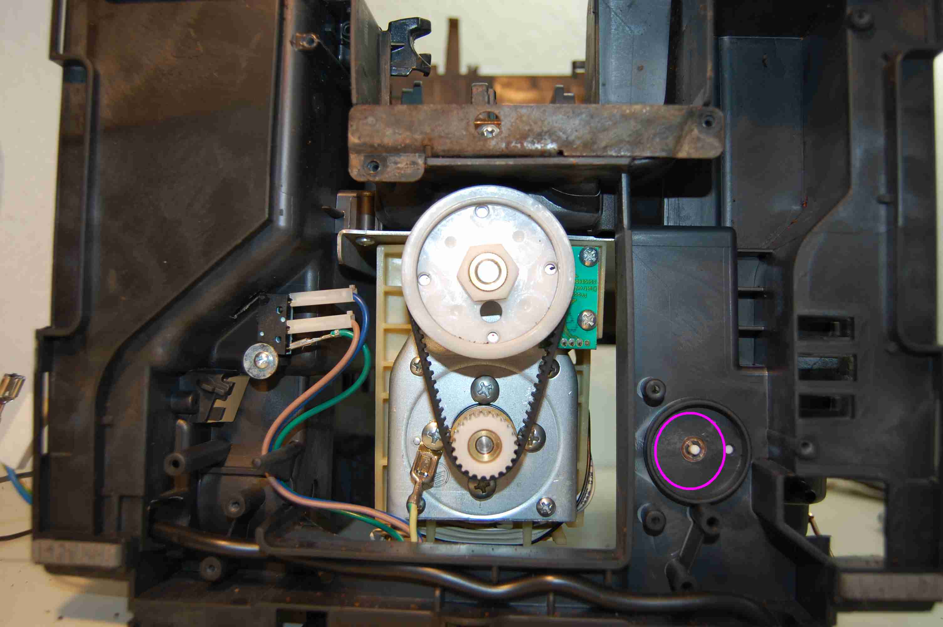

    • Es sind 7 T20 Sicherheitstorxschrauben zu lösen. Manche quetschen auch einen Schraubendreher rein und lösen damit die Schrauben. ICH nicht!!!
      Du kannst den Flowmeter auch oben rausziehen. Da fällt unten nur eine Scheibe runter. Den Deckel kannst Du dann auch später noch öffnen.
        199,92 kB, 3.008×2.000, 430 mal angesehen
