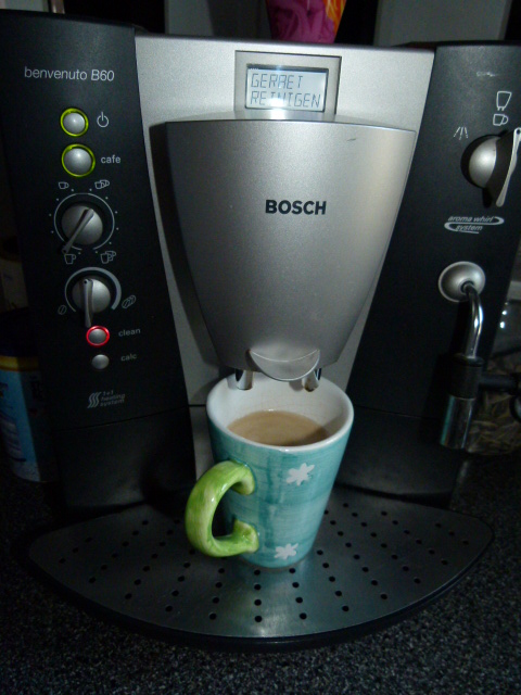

      ich habe dank Eurer Hilfe seit längerem immer noch eine B60.
      Nun geht leider trotz mehr fach durchgeführten Reinigungsprogramm die Kontrolllampe nicht mehr aus.
      Kann mann da was machen :?:
      Gruß Hanse

      die Lampe geht nur aus, wenn man das Reinigungsprogramm peinlichst genau
      nach Anleitung ausführt. Wenn es trotzdem nicht klappt kann ein Fehler an der
      Pumpe (zu wenig Leistung) vorliegen, oder die Elektronik hat einen defekt.

      Ich habe das Reinigunsprogramm wie schon sehr oft genau nach Anleitung noch mal ausgeführt. Es sieht so aus als ob der Tipp mit der zu schwachen Pumpenleistung zu trifft. Zu Beginn des Reinigungprogrammes läuft die Pumpe ca. 3 x an bis dann Wasser aus dem Kaffeeauslauf kommt, dann fördert sie immer zuverlässig.
      Beim Kaffeebezug läuft die Maschine jedoch tadellos und ich habe keinerlei Probleme. Lohnt es sich wirklich die Pumpe zu tauschen oder habe ich sonst noch eine Chance das Reinigungsprogramm auszuführen dass das Kontrolllicht ausgeht.
      Danke für die Unterstützung.
