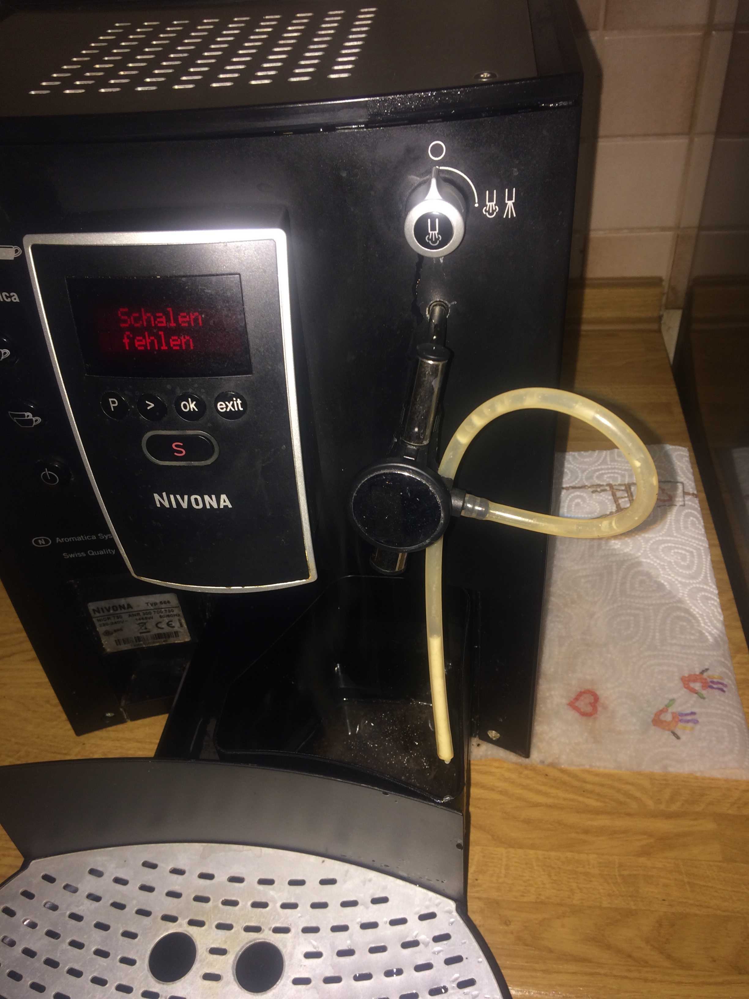

      an meiner Nivona 730 ist nur die Druckfunktion defekt, soll ich nach dem gleichen Schema vorgehen?
      Wasser läuft allerdings vorn am Knopf herunter und es ist auch nass rechts neben der Maschine.
      Ich habe 3 Brüheinheiten hier, davon eine überholt, der Kaffee im Trester ist nass.
      Das Drainageventil habe ich eben erneuert.
      Kann das alles mit dem Knopf zusammenhängen?
      Mittlerweile zieht er auch keine Milch mehr an wenn die Funktion mal ausnahmsweise einschaltet.
      5200 Bezüge, nun 80€ Material, soll ich jetzt aufgeben, oder einen neuen Thread machen mit Nivona?
      Grüssle
      Uwe
