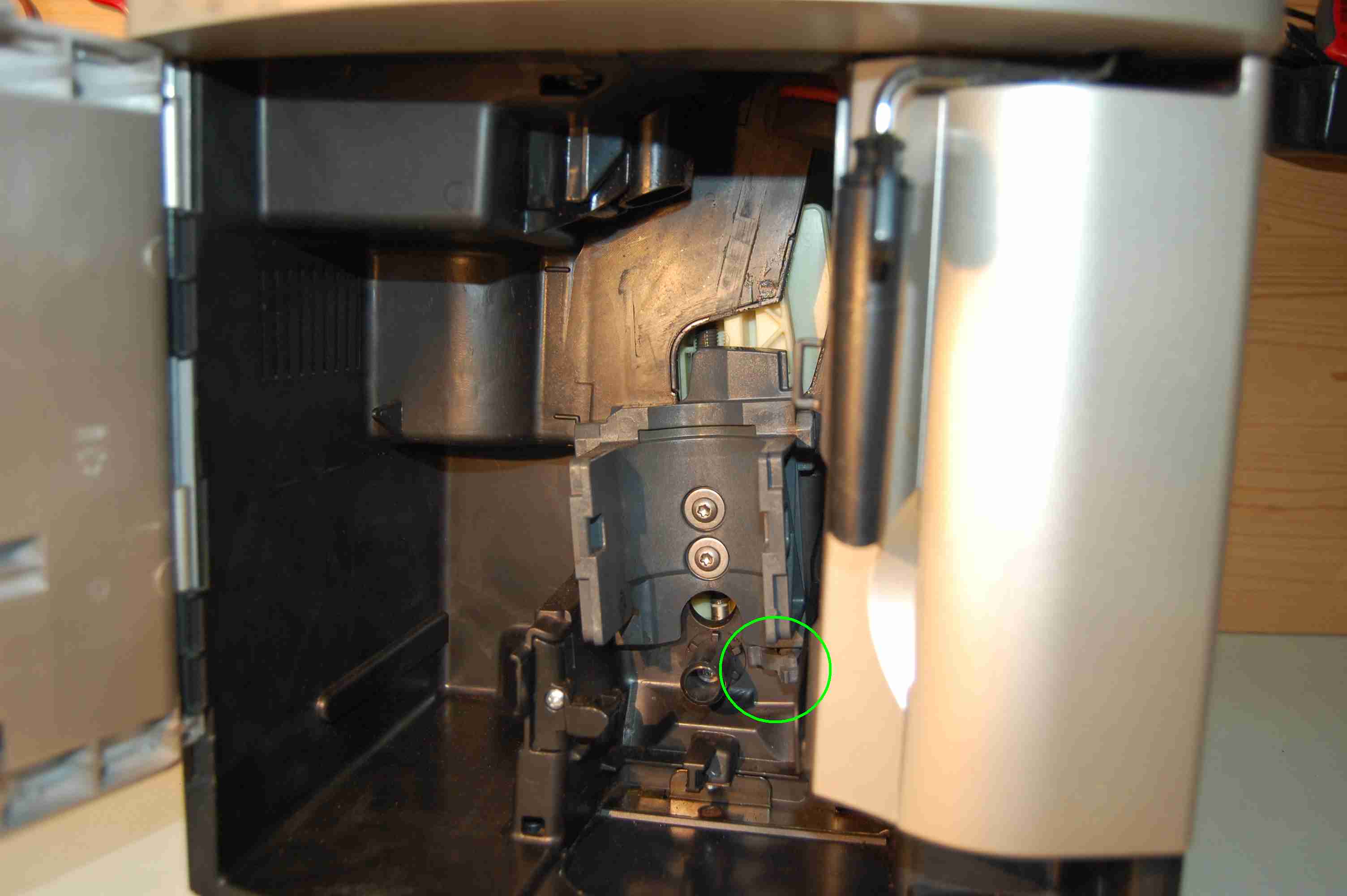

      Habe eine „ DeLonghi Caffe Venezia „ von einem Bekannten zum Nachschauen bekommen, da die Brühgruppe nicht in Ihre Ausgangsstellung fährt und somit auch keinen Kaffee produziert.
      Die Brühgruppe steht zu tief.
      Bei Betätigung des Ein/Aus Schalter`s tut sich nichts.
      Nur die Lampe „ allgemeiner Alarm „ brennt.
      Der Testmodus funktioniert doch folgendermaßen?
      Bitte berichtigt mich wenn es nicht stimmt.
      1. Die 1 Tassentaste und die Dampftaste gleichzeitig drücken und gedrückt halten,
      2. Den Netzstecker in die Steckdose stecken,
      3. Die 1+2 Tassentaste gleichzeitig drücken und gedrückt halten,
      4. Die beiden roten Tasten an der Brühgruppe zusammendrücken und die Brühgruppe
      versuchen heraus zuziehen.
      Brühgruppe bekomme ich aber nicht heraus.
      Jetzt muss ich aber dazu sagen, ich habe vorher die Verkleidung und den oberen Endschalter entfernt.
      Eine„ DeLonghi „ habe ich bis jetzt noch nicht gehabt, kenne mich also gar nicht damit aus.
      Wie bekomme ich die Brühgruppe heraus?

      Test Modus:
      Netzstecker draussen
      Taste 1Tasse und Dampf gleichzeitig drücken und Netzstecker einstecken. Tasten weiterhin drücken.
      1Tasser, 2Tasse und Dampf leuchten kurz auf. Tasten loslassen, Du bist im Testmodus.
      3 + 4 in Deiner Frage sind Quatsch.
      Mit 1Tasse die BG hochfahren
      2Tassen BG herunterfahren.
      Wenn die BG hängen bleibt, wird der Antrieb defekt sein.
      Diesen Hebel zur Seite drücken, dann kannst Du die BG entnehmen.
        169,09 kB, 3.008×2.000, 1.688 mal angesehen

    • Hallo d.
      Hab jetzt erst gesehen dass Du hier was geschrieben hattest.
      PS: Mt dem Riegel wie Du es auf dem Bild darstellst hatte ich es probiert, hatte aber nicht funktioniert.
      Im anderen " THERAD " habe ich ja jgeschrieben dass die Brühgruppe jetzt in Ihre ausgangsstellung gefahren ist.
      ( siehe anderes " THERAD "
