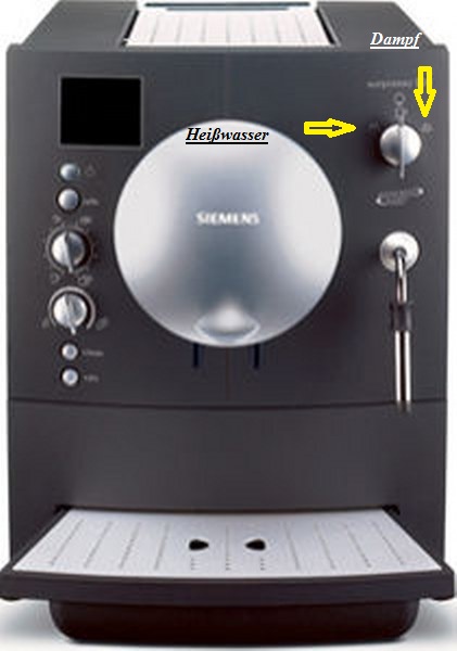

      Nein, dass ist keine Frage. Wenn mann den Schalter auf Heißwasser dreht, ist das Display
      dunkel. Jedenfalls kenne ich es nicht anders bei der S20. Und ich hae schon ein paar gehabt.
      Anbei ein Bild vomAnscluss - Keramikventil

    • @mowo: danke für das Bild. Genauso habe ich das Ventil angeschlossen.
      Übrigens bleibt das Kaffetassebsymbol auf dem Display stehen, wenn ich auf Heißwasser stelle. Vielleicht doch der Schalter oder das Kabel am Ventil defekt?
      Da werde ich mich morgen mal drum kümmern.
    • Hallo m.
      Wie ich im vorigen Beitrag geschrieben habe, ich kenne es nur ( zumindest bei der S20 ) so dass bei Heißwasserbezug auf dem Display keine Anzeige zu sehen ist.

    • das Keramikventil habe ich auf Empfehlung von KAVO getauscht. Es sieht eigentlich noch ganz gut aus. (innen wahrscheinlich nicht).
      Habe inzwischen an dem alten KV festgestellt, dass der untere Mikroschalter bei Heißwasse und Dampfbezug schließt und der obere Schalter in der Mittelstellung. Morgen schraube ich die S20 nochmal auf und prüfe die Schalter bzw. Leitungen; aber auch die Stecker an der Elektronik. Wenn ich was finde, melde ich mich.
