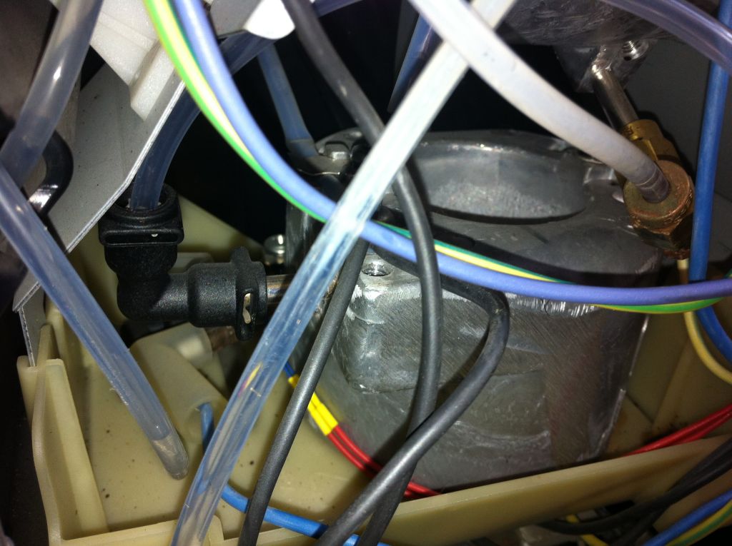

    • Wartungsset
      Gibt es irgendwo ein Wartungsset (Dichtungen etc.) für den Thermoblock einer S9 AVANTGARDE zu kaufen?
      Ich werde den auseinanderfummeln und gründlich reinigen (und die Schläuche erneuern, das weiße im Vordergrund in den Schläuchen ist tatsächlich Kalk))...

    • ....der TB hat keine Dichtungen im eigentlichen Sinne - nur an den Anschlüssen für die Schläuche.
      Der Rest ist vergossen mit Edelstahlrohrspirale.... ich hab grad die gleiche aufm Tisch...;-)
      Deine sieht aber noch richtig schicki aus innen.......
      Den Kalk bekommste aber wirklich nur mit Radikalentkalkung weg - das Entkalkungsprogramm bewirkt da ganix..........
      Die Schäuche müssen nicht neu - sie müssen nur entkalkt werden & sind dann wie neu....
      ...Im übrigen ist der hintere der Dampfboiler...... :rolleyes:
    • Der hintere?
      @pauel: Danke für den Tip!
      Ist das vergossene einigermaßen zugänglich, mittel Bürste oder so?
      Apropos vorne und hinten... Bei mir gibt es nur oben und unten. Laut Lageplan ist das untere der Wassererhitzer, ds obere der Dampferzeuger!?
      Gruß Husar
    • RE: Der hintere?
      Gruß Husar
      ..hast ja Recht..... :rolleyes:
      Du kannst sonnen Boiler nur von aussen abwischen - "putzen" würd ich eher lassen.
      Läuft Wasser in die elektrischen Anschlüsse (also zwischen Porzellan und Boilerkörper), machts gern mal BUMM......
      Wichtig isses, von INNEN zu entkalken.
      Den letzten zugekalkten Boiler musste ich mitm 2mm Bohrer aufm Akkuschrauber freibohrn....... DREI Zentimeter Kalk warn drin.
      Glücklicherweise sitzt der Pfropfen meist an den Boilerausgängen
      Weitere Kandidaten sind die Schlauchanschlüsse am Boiler, die haben ja nen 90Grad-Knick und/oder ne Stützhülse im Schlauchende - auch da sitzt gern mal was..... in Deinem Fall würd ich sogar darauf WETTEN, dass nur einer der Schläuche dicht ist....
