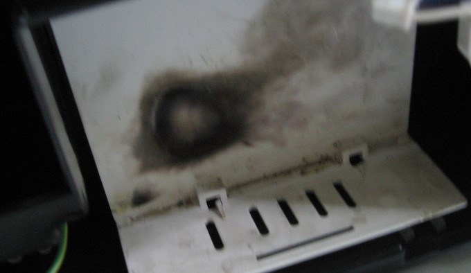

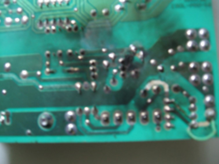

      Ich hab die Platine ausgebaut und auf dem Gehäuse unten links, wo auf der Platine das schwarze Kabel sitzt einen kleinen "Explosionsfleck" auf
      der weißen Trägerplatte entdeckt und eine Leiterbahn war auch defekt.
      Da ich mir nicht so ganz sicher war, ob das wirklich nur die Platine ist, hab ich mal einen Fachmann (der ins Haus kam, den ich dann auch noch bezahlt habe) gebeten, mal drauf zu schauen. Er meinte: kein Problem, das Überbrücken wir und dann ist alles ok. Gesagt getan (auf dem Foto sieht man den kleinen "Henkel" rechts unten).
      So, meinte er, nun schließen wir alles wieder an und dann läuft sie. Ich fragte, ob er ohne einschalten, den Stecker rein, damit Strom anliegt,
      durchprüfen kann, ob alles ok ist. Nein, dazu müssen wir sie anmachen.
      Ok, große Freude, sie fährt hoch, Brüheinheit geht in Position, Maschine zeigt spülen, spült auf Knopfdruck. Soweit alles ok; dann drückte er auf Mahlen. Es gab einen Riesenknall, die Sicherung flog raus und es roch sehr branzelig. Er klippte die Platine raus, der Schaden war viel größer als vorher - mittig ein großer Brandfleck und entsprechend mehr Schaden auf der Platine.
      Er meinte nur noch, die können Sie nur als Ersatzteillager verwenden, die hat ganz wo anders einen Kurzschluss. Damit entschwand er und ich stand blöd da. :cursing:

      leider ist das Platinenfoto unscharf um etwas genaues zu erkennen. Nur mit ersetzen einer Leiterbahn ist der Fehler natürlich nicht behoben. Meistens ist ein Optokoppler und ein Triac defekt, wahrscheinlich sogar noch eine der vier Dioden die als Gleichrichter arbeiten. Desweiteren ist nun die zweite Leiterbahn dahin. Du hast nur die Möglichkeit zu schauen welche Leiterbahnen gehören zu den Anschlüssen vom Mahlwerk. Die Bauteile die sich auf diesen Leiterbahnen befinden sollten dann ersetzt werden, allerdings gehört etwas Löterfahrung dazu. Wenn Du Dir das nicht zutraust, solltest Du mal schauen ob es im Netzt nicht eine gebrauchte Platine gibt.

      In Deinem Fall dürfte mehr als nur Optokoppler und Triac defekt sein. Hier sind
      häufig noch zusätzlich Gleichrichterdioden und Widerstände im Eimer.
      Wenn bei Platinen ein größerer "Brandschaden" auftritt ist in der Regel ein
      Verbraucher und nicht die Platine die Grundursache.

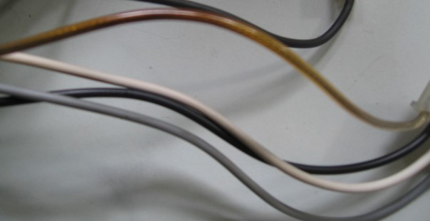

      Ich werd nun alles umbauen, vielleicht auch die Zuleitungen zum Mahlwerk austauschen (sah doch ein bischen branzelig aus) und dann heißt es..... Daumen drücken, das alles wieder läuft.
