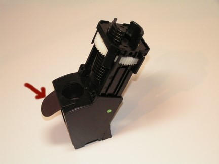

      wie soll das gehen? Die Z5 hat eine andere Brüheinheit und ein anderes
      Drainageventil. Mit einer "alten" Brüheinheit wird das Gerät nicht funktionieren.
      ich weiß jetzt nicht, was Du mit Gehäusekappen meinst, aber die normale
      Brüheinheit sollte gar nicht in das Gerät passen, da der Pulverschutz der
      Bewegungsmechanik zu lange ist:

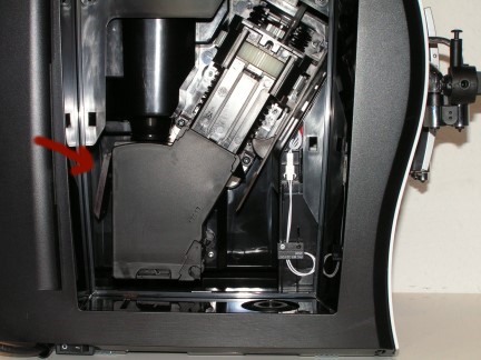

      Bei der Z sieht es so aus:

      Pulverschacht muss auch getauscht werden, stimmt :whistling: Aber der Rest ist ja identisch. Die Kappen/Blenden, wo auf dem oberen Foto der grüne Punkt drauf ist. Die haben oben andere Ränder und passen nicht auf alle Brüheinheiten. Oder aber das ist der Unterschied zwischen den AEG und Jura Brüheinheiten?
      Oder sollte man soetwas nicht tun, einfache die brühgruppen so unternander durchtauschen?
