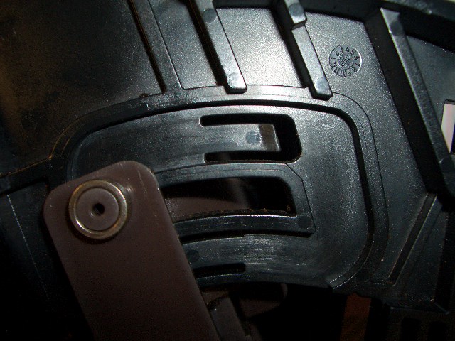

    • ....es wäre möglich, dass die BG zu flache Sperrklinken hat und "rückwärts" fährt............
      ...ich würd die nomma rausnehmen und checken........
      Decoder.... glaub ich eher nicht........... dann würde die BG schon bei der Initialisierung entweder oben rausfahren wollen oder im Keller verschwinden...... davor gibs allerdings die vielgerühmte "STÖRUNG 8" bzw. heftiges Gesamtblinken der Maschine...... :rolleyes:
      die Sperrklinken sind die Federzungen in der Kurvenlaufbahn
      der Brüheinheit z.B. Seite 22 dieser Anleitung:
      komtra.de/media/files/KOMTRA_GMBH_BRUEHEINHEIT.pdf
      Wenn da auch etwas gefettet wäre, ist das auch eine mögliche
      Fehlerursache.

      Wenn ich mir auf Seite 17 die Sperrklinken (ich hoffe dass sie das sind) anschaue, dann verstehe ich schon die Funktionsweise und wie die LAufbahn funktioniert. Und auch, dass eine gefettete LAufbahn Probleme machen kann und so die Kurvemanchmal nicht korrekt abgefahren wird, und die Sperrklinken wieder den falschen Weg nehmen.
      ICh werde wohl mal schauen müssen, ob hier Fett im Spiel ist.
      Wie sieht es mit dem Hinweis von "falschen, zu kurzen" Sperrklinken aus? Wie soll das denn fassiert sein, bzw. gibt es kürzere aus anderen Modellen???
    • ...man zerlegt die Brühgruppe und biegt die Klinken einfach wieder bissi raus - vielleicht bissi anwärmen.
      Aber iiiiirgendwie scheint mir die BG eh' nicht richtig zuammengebaut.... manchmal hilft hier ein Zerlegen und erneutes RICHTIGES Zusammenbaun.
