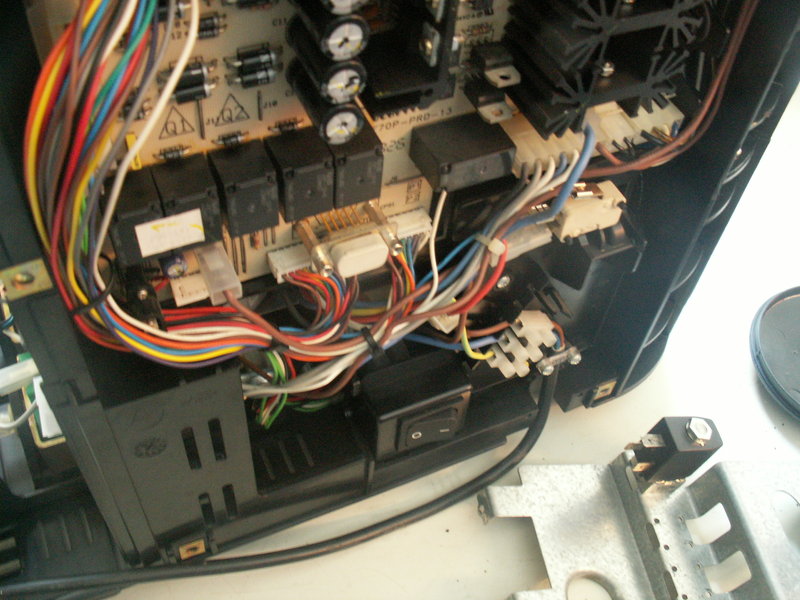

    • ...oha.... ich hab heute ne X7 quasitsch geschenkt bekommen.... fürn 10er.

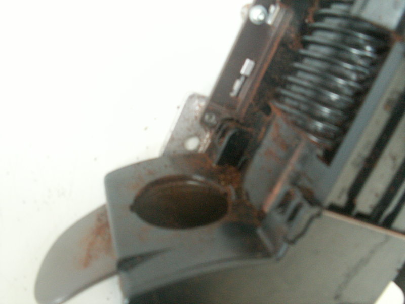

      Zustand: GROTTIG. Tassenblech fehlt, Nase fehlt, Bohnenbehälterdeckel fehlen....... völlig verschimmelt von aussen....... ;(
      ...Dampfhahn hängt auffer letzten Rille.....
      Falsche Schrauben am falschen Paltz - da war schomma einer dran.
      Aber: Die teure Tastenfolie ist komplett und perfekt......
      Na gut.... mal schnell reinschaun kann man ja mal.
      Deckel ab....
      Da fehlen doch 2 Magnetventile?????
      Seitenteil ab......
      ...und siehe da:

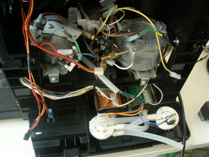

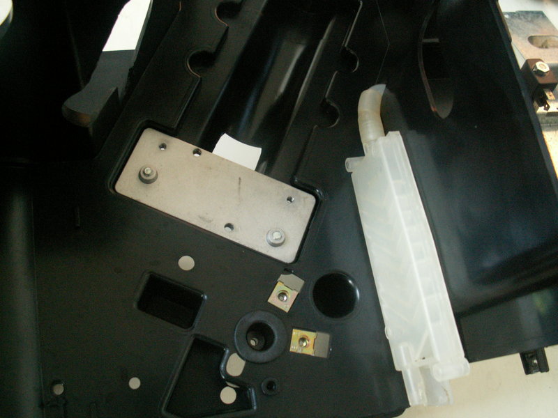

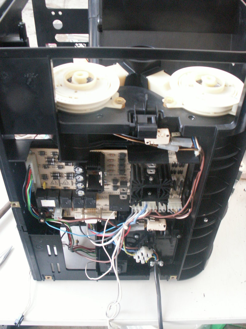

      Auf der Elektrikseite mit den Boilern schaun mich 2 STRAHLEND neue Boiler an - auf straaaahlend sauberen Boilerträgern...... Motor ist neu, MV-Blech wie neu......
      Wenig Giddel unten drin.... Detektionsfedern ausnahmsweise mal nicht grün, sondern pieksauber.....

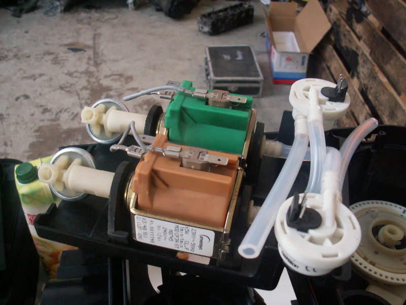

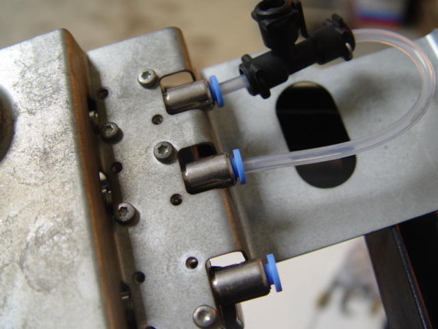

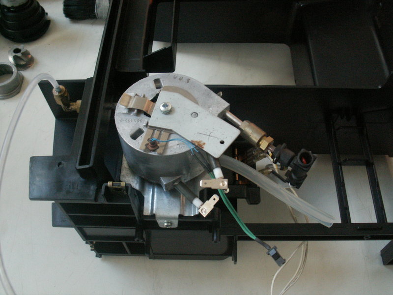

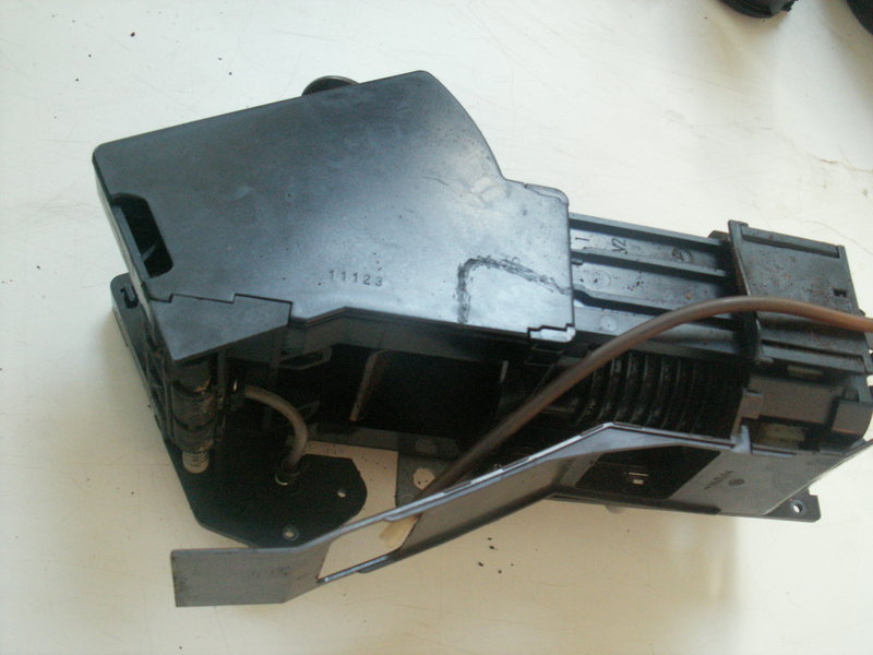

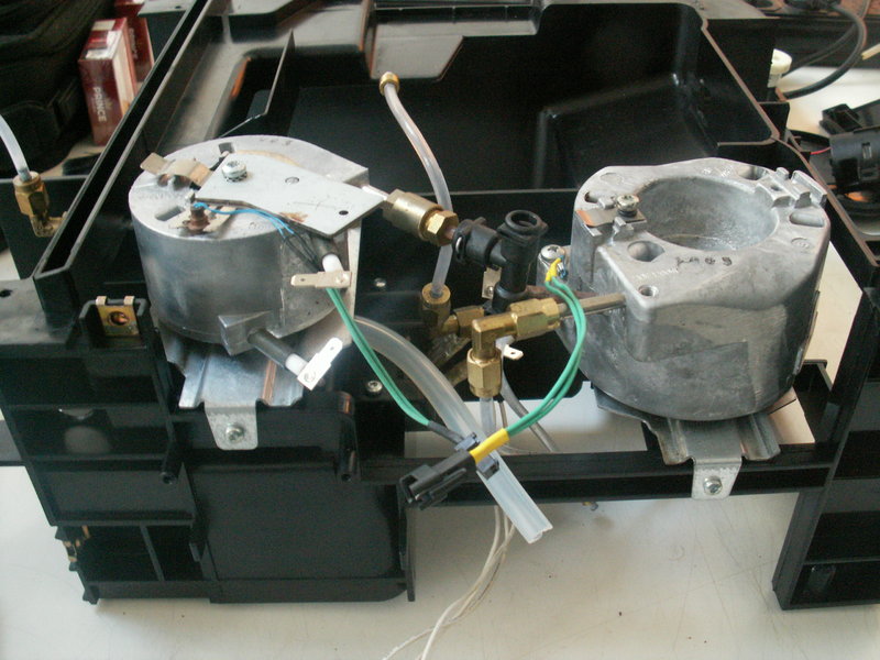

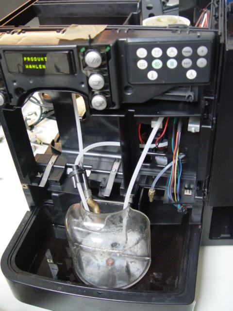

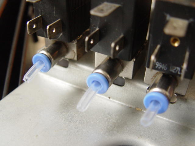

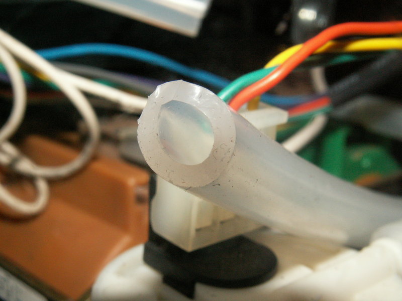

    • ...so - hierma paar Bilders...

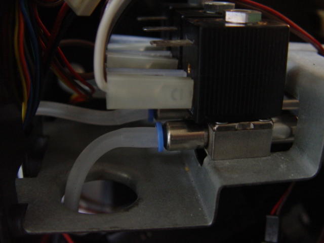

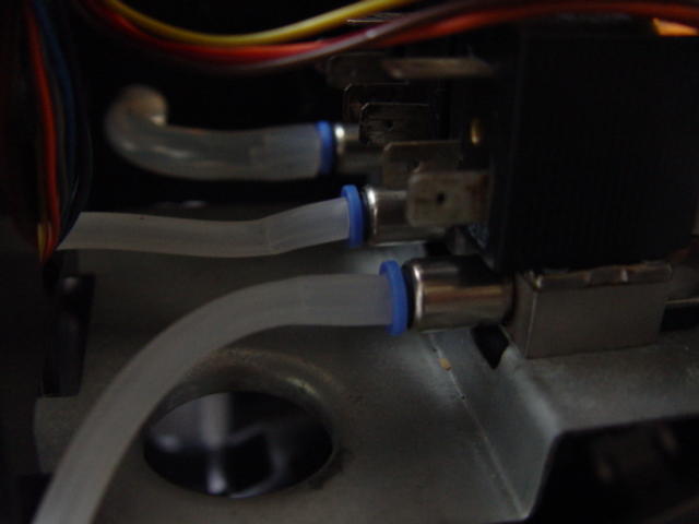

      ...hier die jetzt "anders" aufgearbeiteten MVs...
      Schnellsteckverbinder M5/4mm mit jeweils nem "Rest" 4mm Druckschlauch, abgesägt aufn knappen Zentimeter...
      ...hier gildet: ERST reinstecken/verankern - DANN absägen.
      :rolleyes:
      ...andere Seite bleibt....
      ...eingebaut und Schläuche dran... um die Schläuche da wieder runterzubekommen ist heftich Gewalt nötig - das sollte die nächsten 100000 Tassen halten.

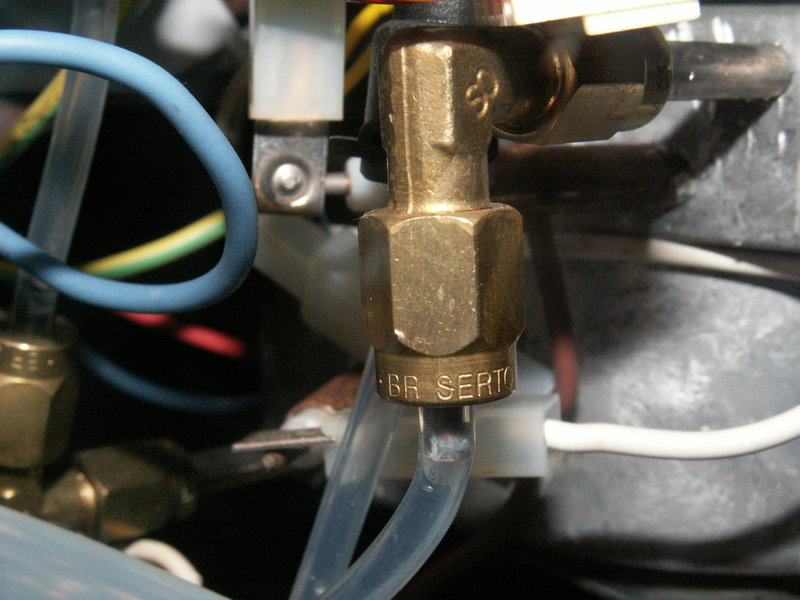

      Grund für den Umbau:
      Die Schlauchnippel aus Plastik, die ich vorher verwendet habe, sind im Zweifel durch ihr gekürztes Plastikgewinde nicht ewig haltbar.
      Und soooo isses auch viiel eloganter. :rolleyes:

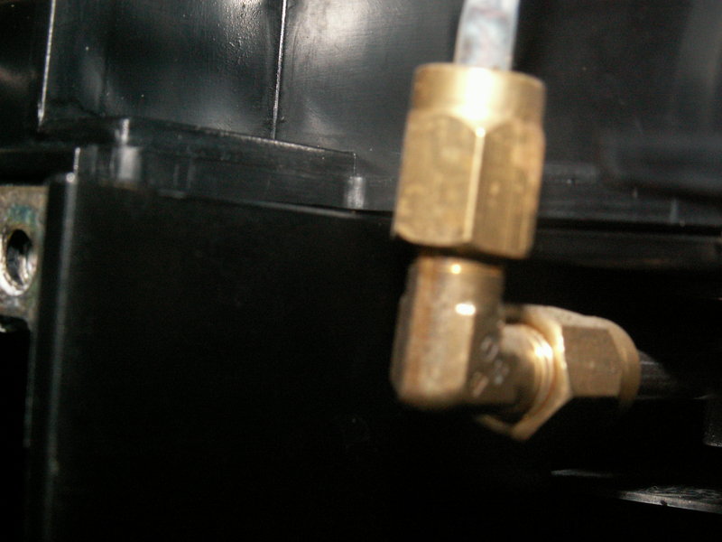

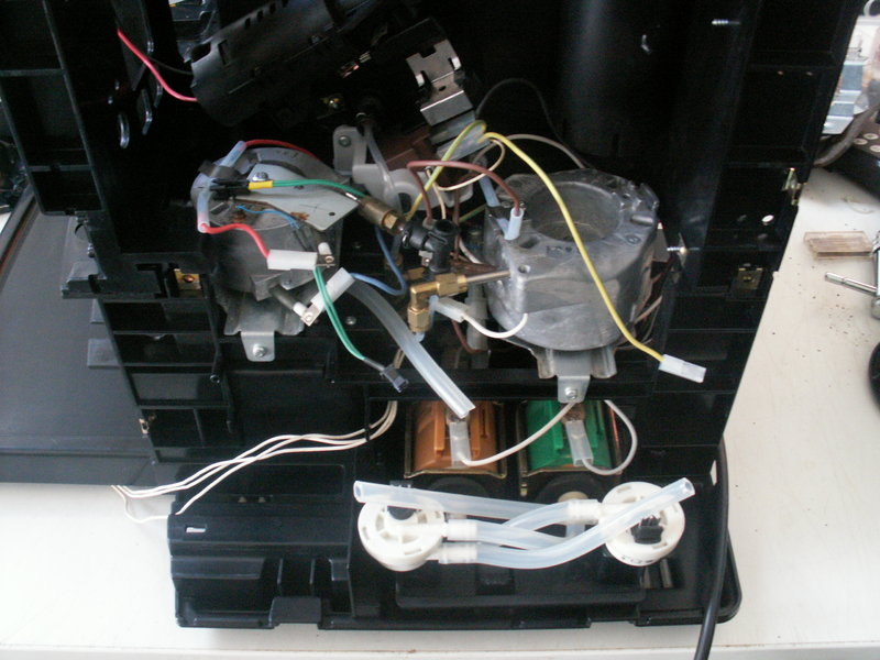

      ...gut zu sehn:

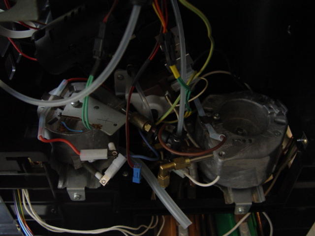

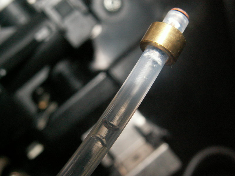

      Der 5x2mm Schlauch am hinteren MV zum Ausgleichsbehälter vor der Brühgruppe... mit "Reduzierstück" innen: nen Zentimeter 3x1,5mm-Schlauch am Ende, damits aufn Nippel passt & hält (ist auch im Original so!)
      ...nomma näher dran....

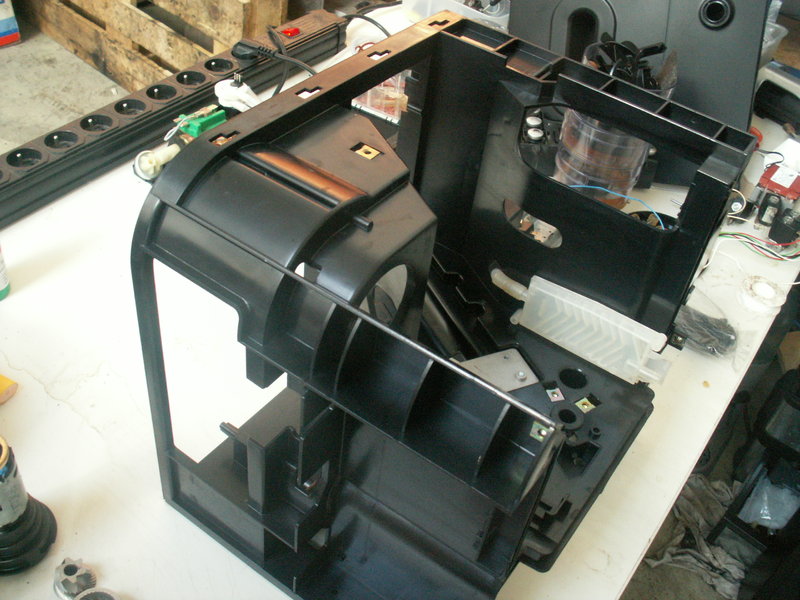

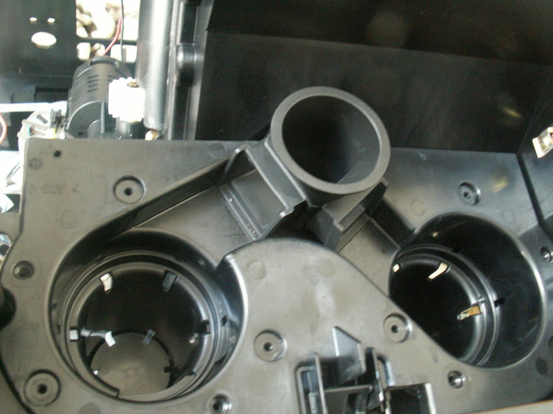

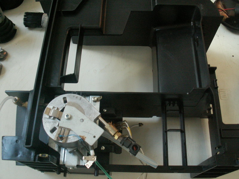

      ...das schon komplett neu zusammengesteckte Innenleben der 10€-Mascheng....
      ...die einzige nötige Investition bisher: 5 Taler für nen neuen Drainageventilmagnethalter... der alte war bissi gammelich/brüchig.... undn paar neue weisse Hülsen für die Dampfboilerstromsteckers.
      ....der Rest ist wider Erwarten TIPTOP.

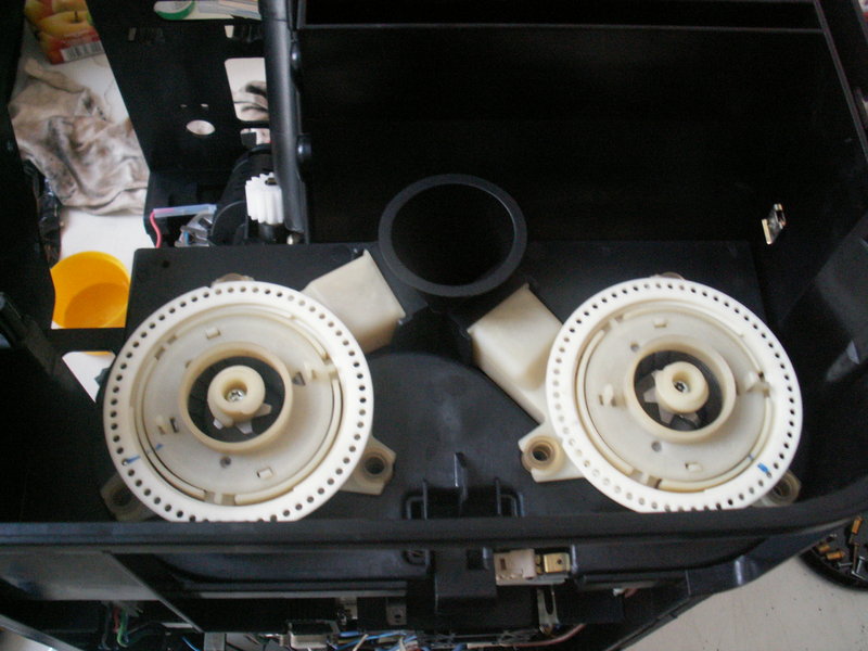

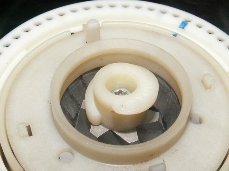

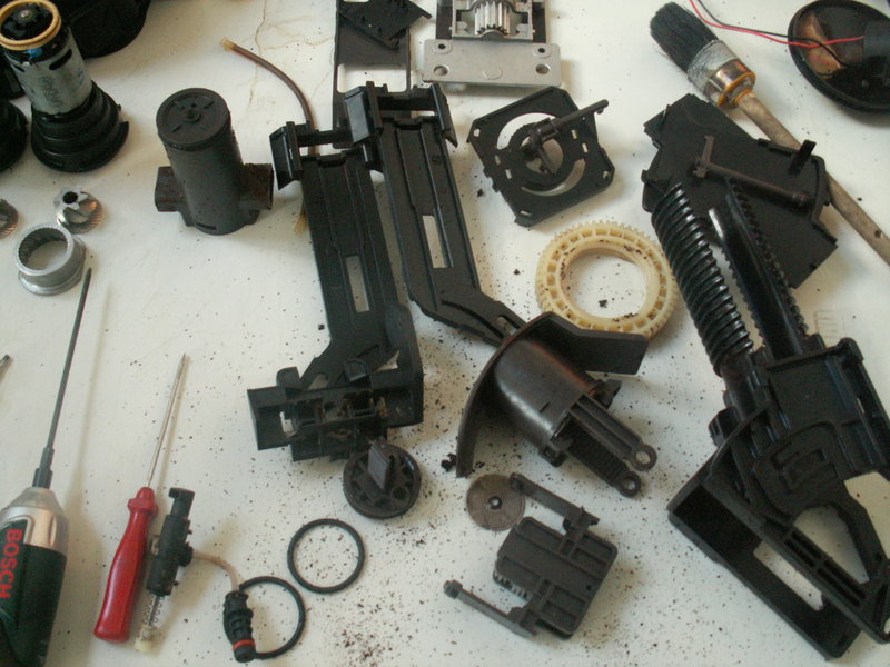

      ...zweima Mahlwerk...
      ...undn improvisiertes Reinigen/Entkalken mit ohne Anbauteile - nach Komplettzerlegung und Wiederaufbau.... man beachte den schicken Krüps-XN-NESPRESSO-Tank mit Schlenkerhenkel.

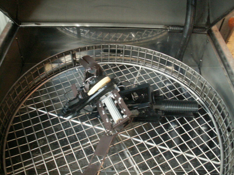

    • ...jau - diese Waschmaschine ist echt GOLD wert.... die Teile werden DERART sauber... ohne viel Aufwand.
      Ich habse jetzt mal auf 30 Grad eingestellt - reicht.
      Zusammen mit dem Reiniger und ordentlich Druck ist ALLES nach 5 Minuten klinisch sauber.
      Abspüln und gut - danach inne Sonne zum trocknen....... 8)
      Kleinteile wie zerlegte Brühgruppen gehn auch - die muss man aber aufn Draht fädeln (ich nehm ne Lautsprecherlitze) und am Gitter festbinden, sonst fliegen die in der Maschine rum.... ist zwar nen feines Sieb unten drin - muss ja aber nicht sein.... :rolleyes:
      Glücklicherweise haben irgendwie ALLE Kunststoffteile der X7 nen Loch, damit man Draht durchfädeln und festbinden kann......
      :thumbsup:

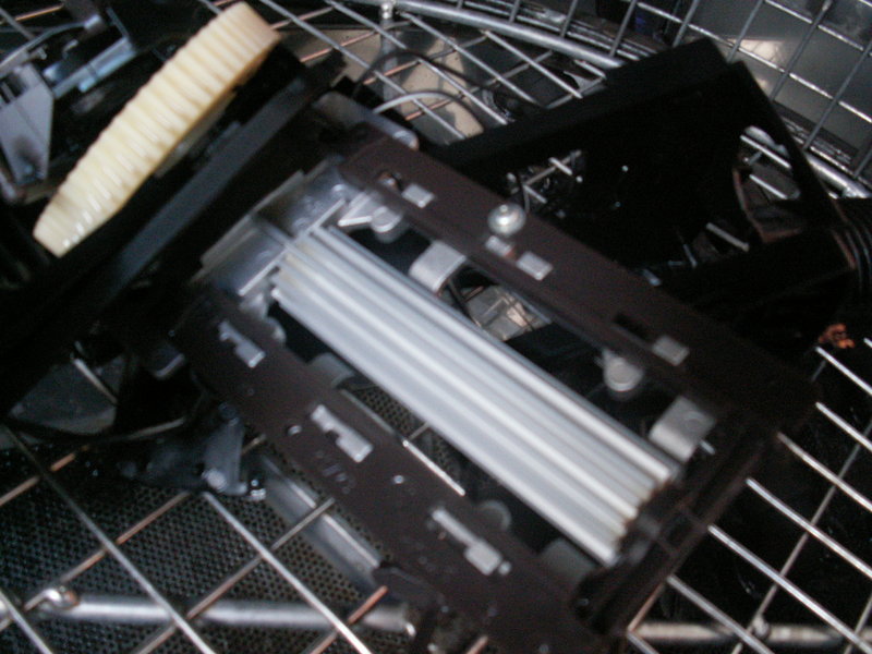

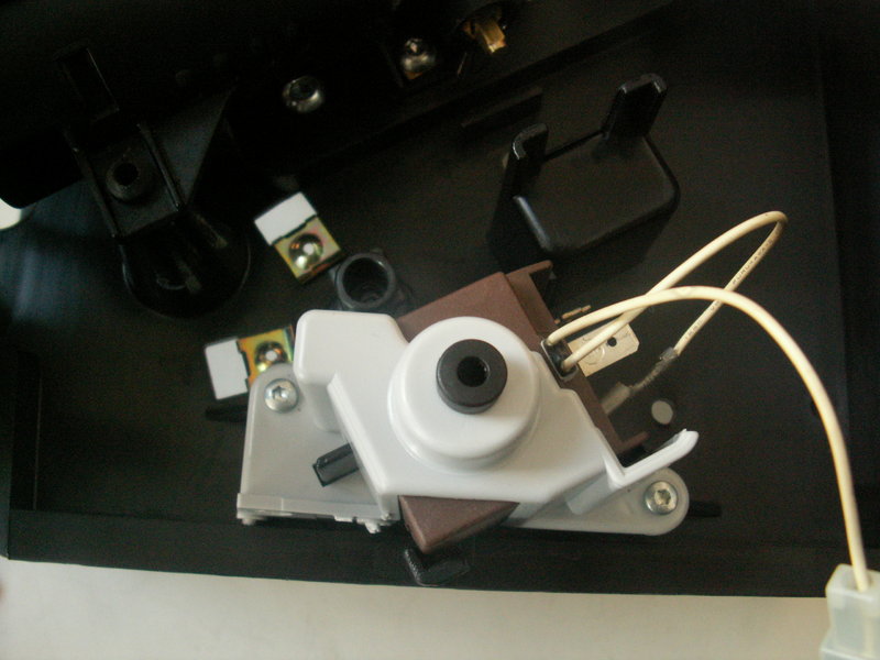

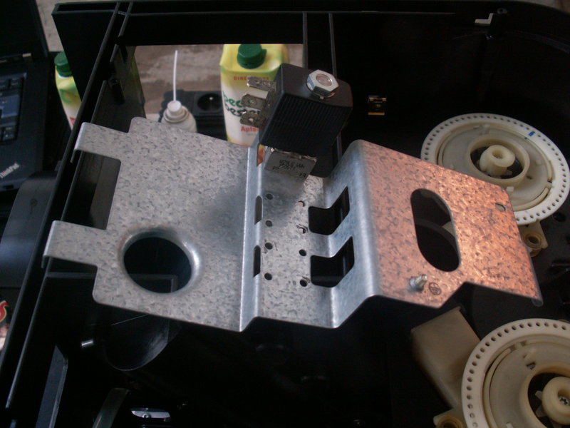

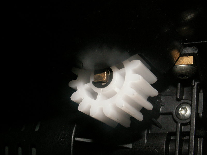

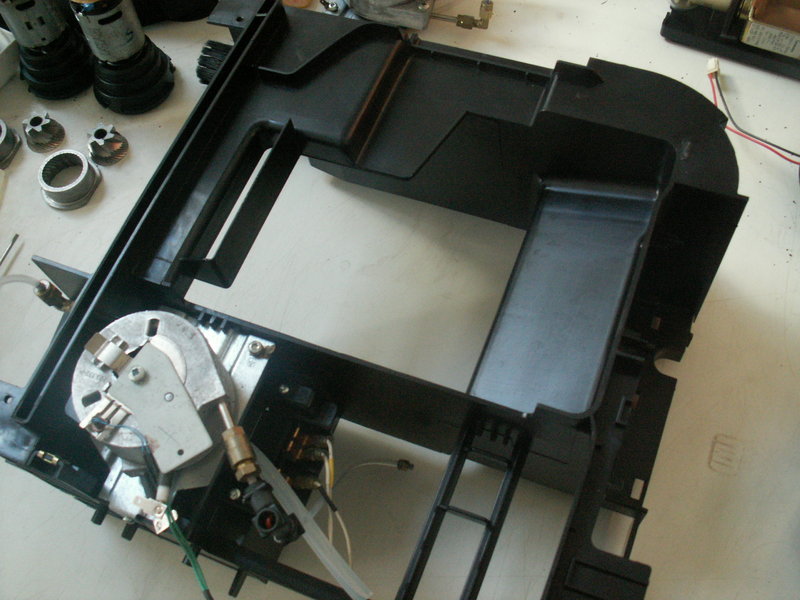

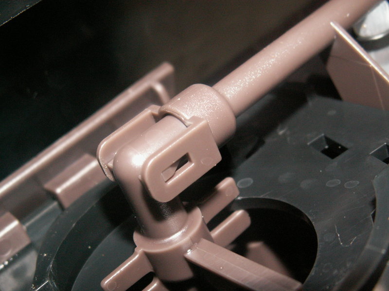

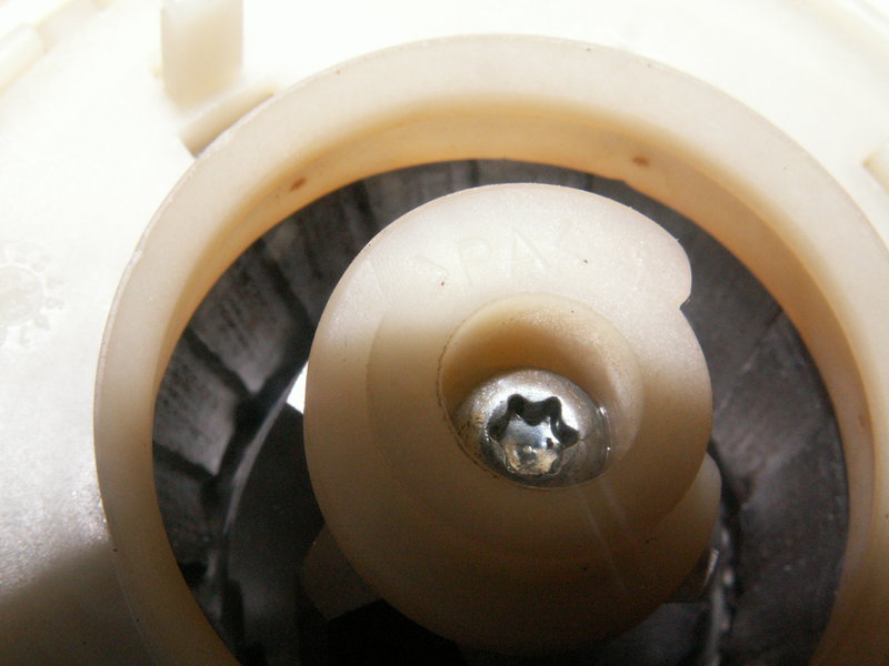

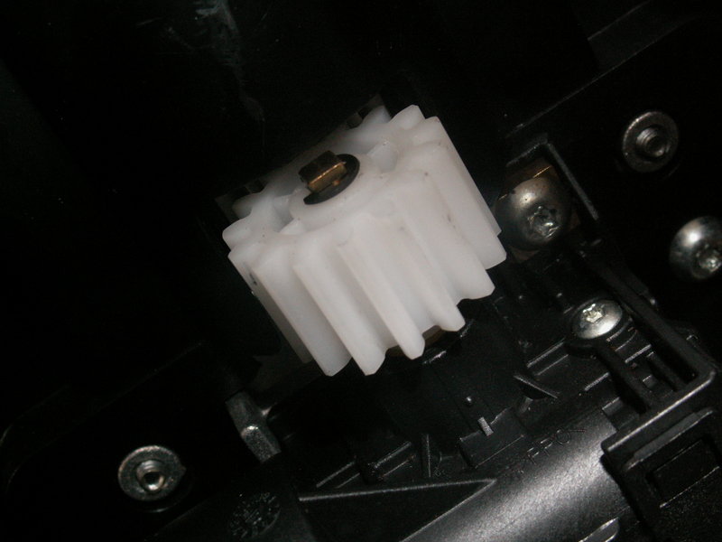

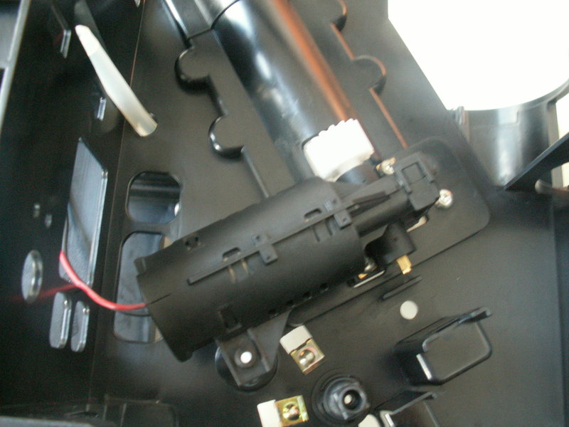

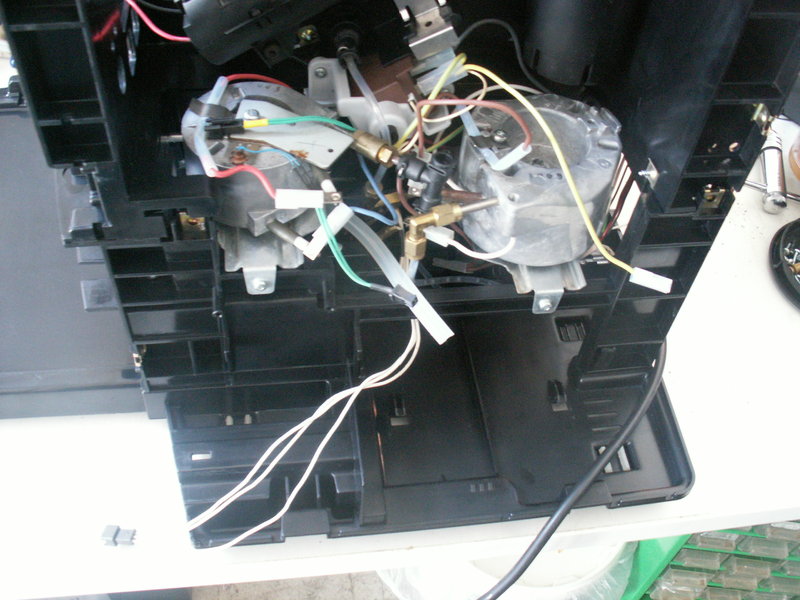

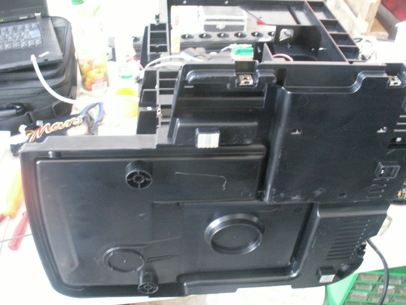

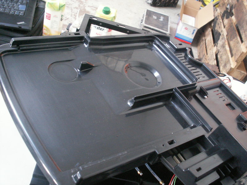

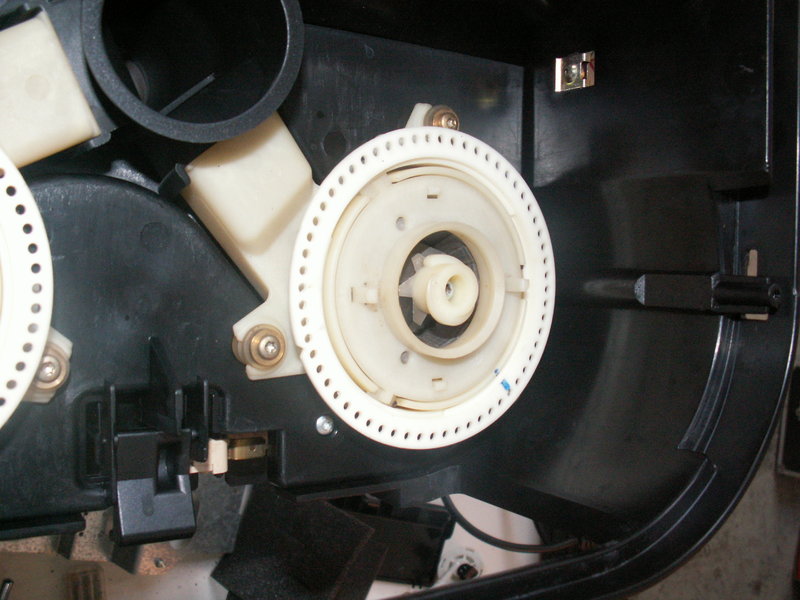

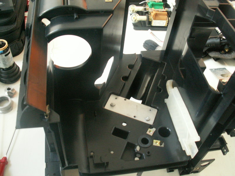

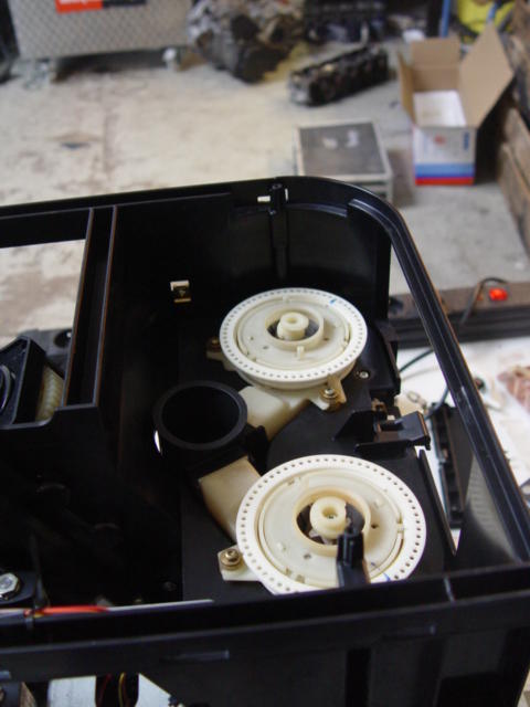

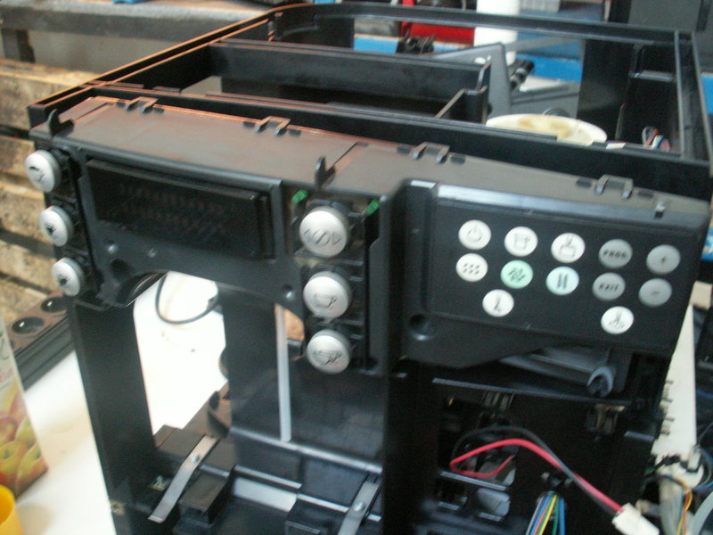

    • ...soooo... hier nomma paar Pfingstimpressionen von der Billichgeret....
      ...natürlich schon NACH der Reinigung aller Teile..... leider habbich VORHER keine Fottos gemacht............ ;(
      Nicht in originaler Reihenfolge... einfach mal zum anschaun.
      :rolleyes:
