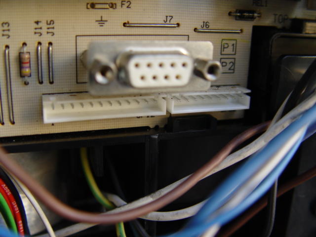

    • was für ein baustein ist das? sind da auch die userwerte drin?

    • ich warte mal auf meine, da wird ja vermutlich sowas drin stecken...
      hat denn hier wer ne anleitung zu dem terminal?
      und weiß jemand, wer das teil fertigt? und wie es heißt? (also, die herstellerbezeichnung...)

    • glaubst du, sie werden mir was zur seriellen schnittstelle erzählen?

    • wenn hier jemand so ein teil hat, könnte man einfach einen rechner mit zwei seriellen schnittstellen dazwischen schalten und mitschneiden, dann wüßte man sehr genau, wer was wann wem sagt...

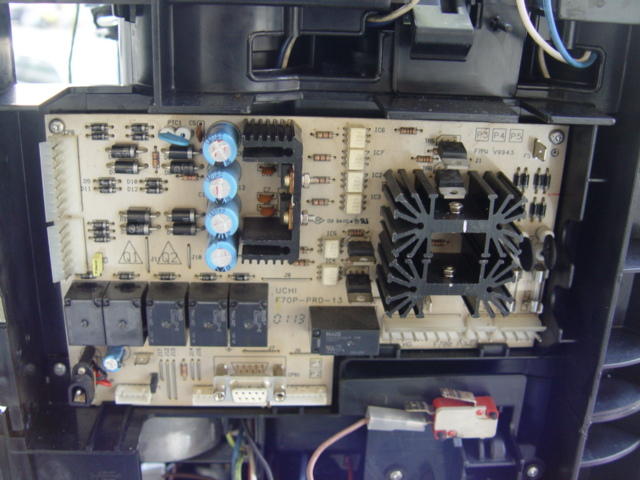

    • mittlerweile ist die maschine hier. das ist schön.
      weniger schön ist ihr inneres: überall, wirklich allüberall kaffeebohnen, auch auf den kühlkörpern der LE. da sind sie mittlerweile schön gar!
      mäuse wohnten offensichtlich in ihr, dieverse leitungen sind durch- oder angenagt, ebenso schläuche, mauskot bleibt da natürlich nicht aus.

      dazu kommen dann noch triacs und optokoppler sowie widerstände, da sind nämlich ein triac und zwei widerstände derart in rauch aufgegangen, daß der triac nen loch hat und die widerstände nicht mehr als solche erkennbar sind. :(
      *heul*
      *jaul*
      in meinem fall wars der triac der hinteren pumpe, und die widerstände waren von beiden pumpen.
      mal abwarten, was passiert, wenn alle teile ersetzt sind. vorher werde ich mal die pumen testen, o die intakt sind oder ob sie den triac himmelten.
      die maschine ist mittlerweile vollständig zerlegt worden, gereinigt und wieder zusammengesetzt, die defekten leitungen sind repariert und die schläuche getauscht. beim ersten einschalten danach himmelte sich dann der triac...

      bisher habe ich für das teil ca. 570eur hingelegt. gerade sieht sich ein elektroniker mal den prozessor an.
      ein HD6473217P16 von Hitachi. was zum auslesen haben wir leider nicht....

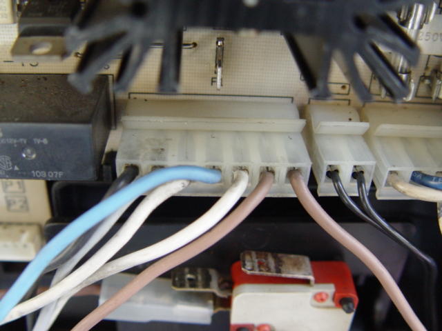

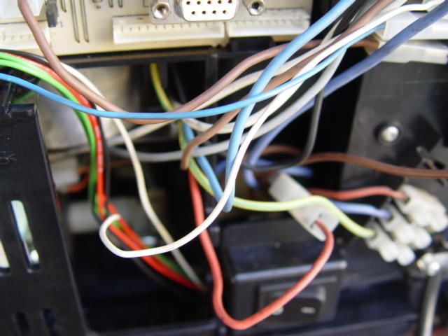

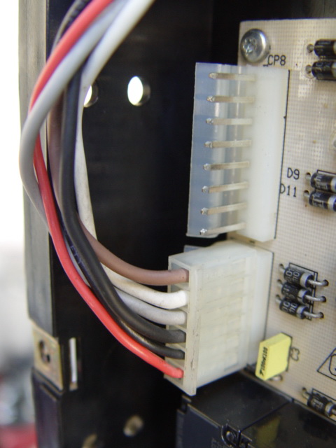

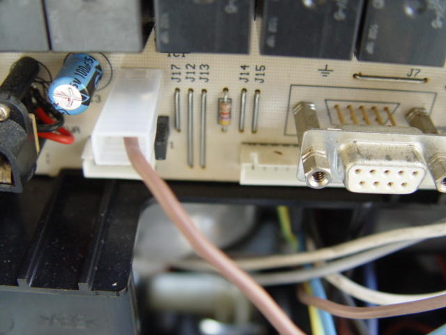

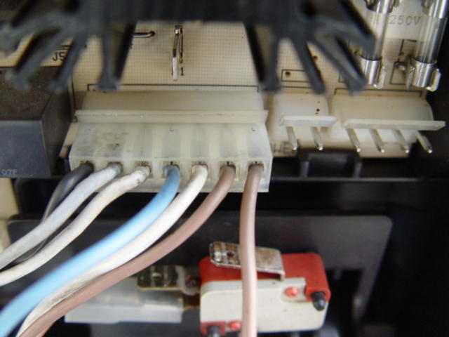

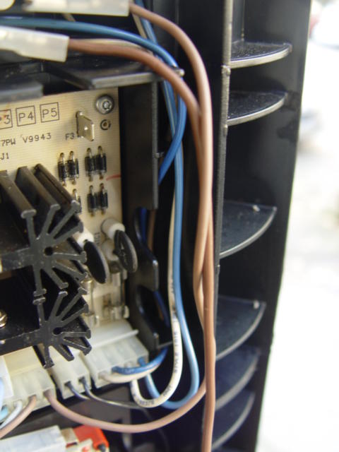

    • ...sooooooooooooooooooooo.... mal langsam weiter mit der Fottostory.....
      ...erstmal einfach so & unkommentiert....
