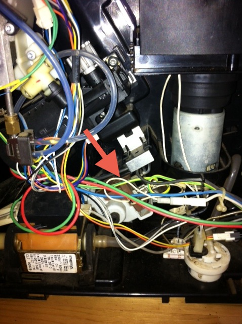

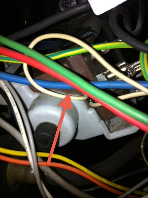

    • So, habe nun nochmals gechecked. Alles ist bomben Fest. Nun habe ich gesehen, dass dieser Braune-Kasten der Übeltäter ist. Dieser erzeugt durch Vibration das Geräusch. Nun die Frage, was ist das und wieso ist es nicht fest ? :) Und vorallem, wie mach ich es fest ?
      Danke!

    • hehe - danke für die Tipps. Also das Ding ist auch okay..kein Riss und ist auch fest....das ist doch unglaublich! So langsam weiss ich nicht mehr wo ich noch suchen soll....aber das dieses Magnet-Teil vibriert, ist normal, oder ? Das laute Geräusch tritt nämlich genau dann auf, wenn dieser Magnet vibriert...
    • Du könntest noch versuchen die Schubstange des DV-Magnetventils zu entfernen und leicht einzufetten. Wenn es nix nützt den Magneten und das Gehäuse zu erneuern. Bei mir kam mal das Geräusch weil ein Haarriss im Gehäuse war.

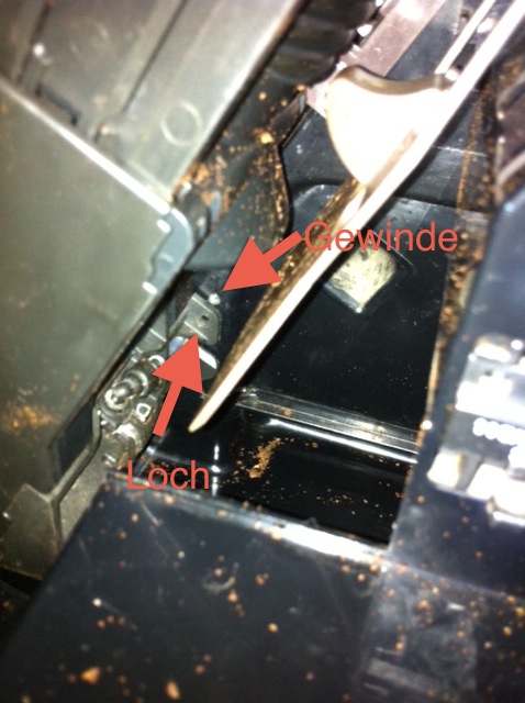

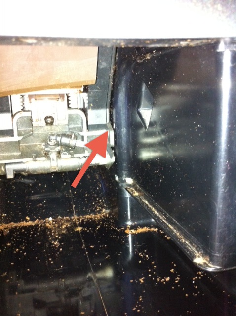

    • SO...ich glaube ihr hattet recht mit der Schraube. Da fehlt tatsächlich eine...vor allem ist die BG total verschoben, ich hab aber auch keine Chance das "loch" auf das "Gewinde" zu bringen.

    • Na also, an dieser Stelle solltest Du die BG komplett ausbauen, Dir das gr. Reparaturset bestellen und die BG kmpl. revidieren. Danach sollte auch die BG wieder reinpassen, wer weiß was der Vorbesitzer noch für einen Mist zusammen geschraubt hat.
    • .....wohl.
      Finger drunter, BG leicht anheben, Schraube rein und GUT.
      Geht nur so und immer so.
      :rolleyes:
      ACH - die Schraube ist ABGERISSEN!!!!!
      Rausdrehn den Rest, neue rein und gut.
      Die BG an sich ist noch schicki, läuft gem. Video butterweich und wirklich prima.
