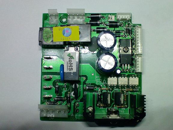

    • Hallo Neo ,
      Dein Duspol ist nur ein Spannungsprüfer was leider schnell eine Falle wird wenn man Spannungen messen will.
      Ein Duspol registriert keine real anliegenden Lastführenden Spannungen sondern POTENTIALE ! Daher bekamst Du auch ein Potential gegen Masse angezeigt , das ist beim Pluspol soweit auch korrekt da der Pluspol ein Positivpotential gegen Null ausweist. Beim Minuspol ist das allerdings NICHT normal , da dürfte kein Potential anliegen. Dies lässt also einen Rückschluss auf einen übergesprungenen Triac zu.
      Leider lässt eine Messung mit Duspol aber keinen Rückschluss darauf zu ob auch eine Leistungsführende Arbeitsspannung anliegt !
      Deinem Multimeter sind Potentiale egal , es reagiert nur auf anliegende Arbeitsspannungen. Da es nichts anzeigt liegt also auch keine Spannung an , daher kann es nur bedeuten dass der Triac nicht zündet und keine Last durchschaltet. Das tut er entweder nicht weil er nicht angesteuert wird was einen defekten Logikprint bedeuten würde oder er ist schlicht durchgebrannt. Da der Minuspol allerdings Potential gegen Masse hat spricht das ziemlich dafür dass der Triac defekt ist und Du zwei lauffähige Mahlwerke hast :D
      Wenn Du also löten kannst ist die Sache eine 3,70 Euro Reparatur.
      Viele Grüße ,
      roadrunner

    • Hallo Neo ,
      Also bei der E-Klasse gibt es verschiedene individuell bestückte Leistungsprints mehrerer Hersteller , z.B. toptronic oder MI-electronics.
      Ich kann Dir also nicht genau sagen wo der Triac sitzt und welchen genauen Typ er hat.
      Verfolge das Anschlußkabel des Mahlwerkes bis zum Leistungsprint , das ist wohl ein wenig Fummelei da der Kabelstrang fast um die ganze Maschine herum läuft. Wenn Du den Stecker identifiziert hast baue den Print aus und verfolge die Leiterbahn bis zum ersten größeren Dreibein ! Das muss der Triac oder ein Leistungstransistor sein. Die Bezeichnung müsste mit BIC oder BD anfangen.
      Diesen Triac mal austauschen , bitte achte beim Löten darauf dass die Temperatur nicht zu hoch wird sonst beschädigst Du den neuen Triac oder die Leiterbahn.
      In der Regel klappt das , da die Laufwerksansteuerung gerne mal hopps geht wenn die Belastung bei schwerdrehenden Laufwerken oder beim Blockieren durch Steinchen zu groß wird.

      heute morgen habe ich endlich mal wieder ein bißchen Zeit gefunden. Ich habe die Platine mal ausgebaut und ein Foto gemacht. Das mit dem Leiterbahn verfolgen ist irgendwie gescheitert. HAbe dann mal die 4 Triac die auf der Platine sind durchgemessen. (Wiederstand PIN1 und 3) bei einem war nichts zu messen.
      Anbei mal das Foto vod der Platine. Der liegende Triac ist der ohne WIederstand.
