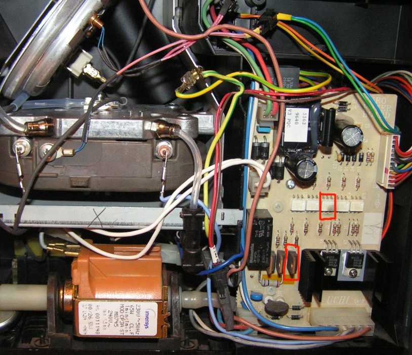

      Ich habe Dich aber schon richtig verstanden, dass die Pumpe auch läuft, wenn nur der
      Stecker eingesteckt wird ohne die Maschine vorne einzuschalten?
      Ich kenn mich nicht sonderlich mit Elektronik aus weiß aber, dass in einem solchen Fall
      häufig der Triac oder der Optokoppler für die Pumpenansteuerung defekt ist.
      Wenn Du mit diesen Info´s was anfangen kannst, bei Dir auch dieser Fehler vorliegt und
      Du in der Lage bist den Tausch durchzuführen bleiben die Kosten deutlich unter € 10,-.
      Anbei ein Bild einer Ultra-Elektronik, die ähnlich Deiner ist. Bei der Ultra hätte ich mal die
      entsprechenden Bauteile angezeichent. Für Deine Elektronik müßtest Du schon die
      Leiterbahnen verfolgen um die Lage der Bauteile zu bestimmen.
    • Guten Morgen,
      ja die Pumpe beginnt zu laufen ohne daß die maschine eingeschaltet wird. Die Anzeige bleibt auch duster.
      Selber auf der Platine herumzulöten traue ich mir nicht zu. Andererseits sind 110,- € für eine neue Platine stolzes Geld, wenn´s nur der Triac ist.
      Gibt es da Bastler die das machen???
      Jürgen
    • Maschine funktioniert wieder
      was lange währt wird endlich gut. Die Platine habe ich dann doch komplett ausgetauscht, da ich mir nicht sicher war, welche teile durch diese Heimwerkerfalle noch alle gehimmelt wurden.
      Heimwerkerfalle ist der kleine Trafo auf der Rückseite der Platine, den sieht man im eingebauten Zustand nicht. Wenn mann nun mit einem Metalischen Gegenstand am Durchflußmesser oder so hantiert, berührt man den Magneten des Trafos und husch irgendeinen Kontakt auf der Paltine. Das war´s.
      Die Maschine schnurrt wieder wie ein Kätzchen.
      Nochmals vielen Dank
      Jürgen :thumbsup:
