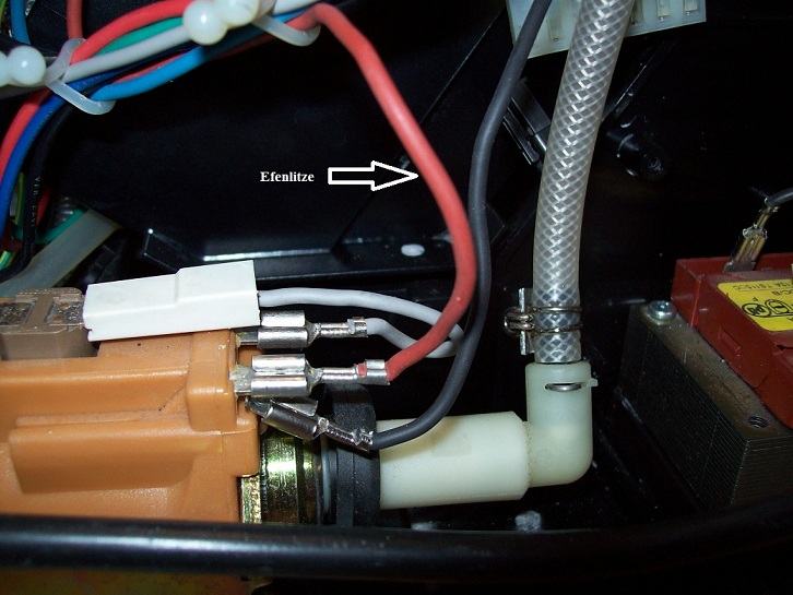

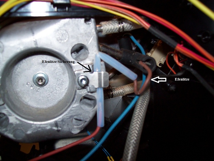

    • Hallo r.
      Überprüfe die Efensicherung mit einem Messgerät, das heißt messen mit einem Ohmmeter. Wenn die Efensicherung Durchgang hat
      ( 0 Ohm ) dann ist sie OK.. Du solltest noch den Temperatursensor überprüfen und messen. Der hat bei ca. 20° Raumtemperatur 12kOhm Widerstand.
