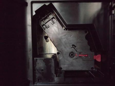

    • Siemens TK76K572, Drainageventil
      Hallo Leute,
      habe mal ein Foto vom Innenleben der SIEMENS TK76K572 gemacht. Es ist, wie zu sehen EQ7- Technik. Beim Anruf der SIEMENS-Hotline wurde mir geraten, das Reinigungsprogramm mehrmals durchlaufen zu lassen. Das brachte aber nix. Also muss ich doch das Drainageventil wechseln. Hat das von euch schon mal jemand gemacht?
      Vielen Dank

      vornweg, die TK76K57... hat kein Drainageventil. Wenn du damit Probleme hast und dir keiner von der Serviceline helfen konnte schreibe mich einfach direkt an dann kann ich dir in der Regel auch weiterhelfen.
      Die TK76K57.. ist wie die EQ7 und der VeroBar mit dem gleichen Aufbau versehen.
      In der Regel ist es entweder die Brüheinheit, der Ventilsitz zwischen Gerät und Brüheinheit oder es kann auch das Keramikventil sein. Hierbei sollte mal ein entkalken hilfreich sein. Reinigungsprogramm bringt da nicht viel. Bei der Entkalkung darauf Achten, das es nicht unbeding Zitronensäure ist denn die Löst den hartnäckigen Kalk im Ventil nicht wirklich auf uam besten einen guten Entkalker kaufen und dann loslegen.
      Außerdem wenn es bereits schon drei mal da war und du noch Garantie hast weil es erst 1,5 Jahre alt ist, dann hast im Falle das die 3 Ausfälle die zu Siemens gekommen sind und diese wirklich eine Rapartur mit Teile tausch waren, ein Austauschrecht / Recht auf Wandlung.
