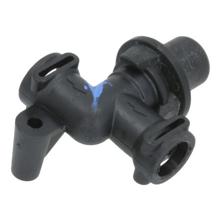

    • harry owl schrieb:
      komtra.de/media/images/popup/66289.JPG
      das meinte BS mach das neu und alles ist gut
      wenn das Dampfventil verkalkt ist kommt beim Kaffeebezug Wasser oder Dampf aus der Dampfdüse
      was für ein Aufschäumer hast du einen mit Ansaugschlauch?
      habe einen normalen silikonschlauch keinen Autocapuchino
      meinst du dieses teil im bild ist das das dampfventil ich dachte das ist das mit der Spule und den 220V anschluss
    • Auslaufventil !!!!!
      das wasser sucht sich immer den leichtesten weg und der ist durch das defekte Auslaufventil
      Das Dampfventil ist das mit der Spule das ist richtig das sollte beim Dampf bezug aufgehen
