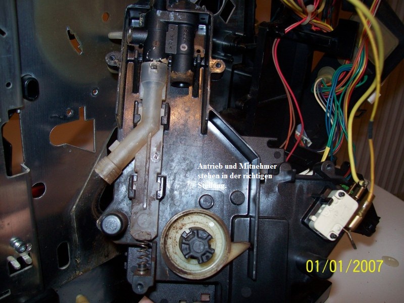

      zur Vorsicht, dass ich den Antrieb nicht nochmal abbauen muss: wir sollte das helle Schwungrad denn stehen und was macht das denn genau?

    • Hallo c.
      Das helle Schwungrad ( siehe Bild ) ist der Mitnehmer und wird so wie auf dem Bild
      eingebaut.
      Was die Dichtung anbetrifft: Diese muss auf jeden Fall auf dem Druckschlauch montiert sein.
      Wie Du oben geschrieben hast.
