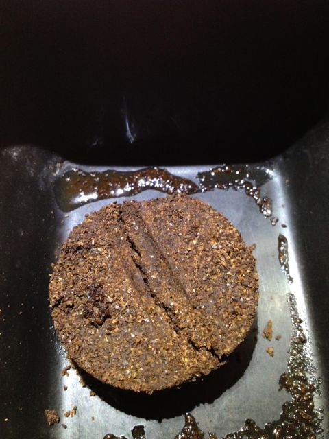

Krups Orchestro F890 - Tresterbild nach Revision - gut so?
ist das ein Ein- oder Zweitassenbezug?
Grundsätzlich sieht es gut aus - und wenn der Kaffee wieder schmeckt ist alles im grünen Bereich.
BSImmer logisch und Schritt für Schritt vorgehen. Blinder Aktionismus kostet Zeit und Geld.
Das war ein 2-Tassen-Bezug.
Das passt.Immer logisch und Schritt für Schritt vorgehen. Blinder Aktionismus kostet Zeit und Geld.

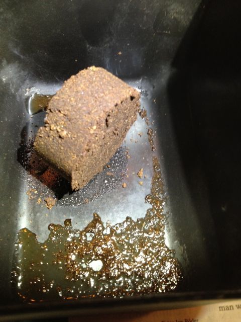

Darf ich mich dranhängen?
Habe eine komplett neue Brüheinheit eingebaut.
Testerbild......brösel....nicht mal den Ansatz von einem Tab.
....aber....was wäre zu tun?Meine Maschine:
Krups Orchestro 889 -
Mahlsteine ersetzen?
Hallo,ist durchaus die wahrscheinlichste Lösung.
Manchmal genügt auch eine gründliche Reinigung des Mahlwerks
wenn der Pulverkanal stark mit festem Kaffeemehl zugesetzt ist.
So....
Also.....,komplett neue Brühgruppe gestern nochmals auseinandergenommen, und gefettet.
Mahlwerk getauscht (von einer anderen Maschine, welche 1a Trester-Pad´s gemacht hat....natürlich dabei alles gereinigt.
Ergebnis....leichter ansatz von Tresterpads; aber nicht wirklich......noch immer fast ausschließlich Krümel...mit ein paar Bröckchen......und -wie ich meine rel. viel Feuchtigkeit in dem Tresterauffangbehälter
Frage:
Kann es sein, dass der Motor über die Jahre schwächer wird und der einfach nicht mehr genug kraft entwickelt beim zusammenpressen?
Oder gibt es noch eine andere Idee?Meine Maschine:
wird die Brühkammer beim 2-Tassen-Bezug zu mindestens 4/5 mit nicht zu grobem Kaffeemehl gefüllt?
Wenn nicht, ist die Brüheinheit.keinesfalls die Ursache.
Jawohl, Brühkammer bei halbrobeinstellung fast voll.....
Wie in der Anleitung beschrieben.....Meine Maschine:
Hallo,probier doch mal den Motor von der anderen Maschine aus der Du das Mahlwerk hast.
Ich gehe davon aus, dass Du in beiden Maschinen die gleichen Bohnen verwendest, da
auch die Bohnensorte entscheidend für Form und Feuchte vom Trester verantwortlich ist.
...wie ist denn der Kaffee geschmackstechnisch????
Ich hatte hier auch schon Geräte.... Kaffee TOP, Trester "geht so" - jedenfalls nicht "wie gemalt".
Der Trester MUSS nicht unbedingt in Tab-Form ausfallen... wie schongesagt hängt das auch vom Kaffee selbst ab.....Fragen zu Defekten aller Art bitte im FORUM stellen - bitte NICHT per Mail oder PN!!!
...momentan in Gebrauch: JURA J9.4, JURA Xj9, JURA We8 - JURA X9.....
Kaffee schmeckt......mir....
Maschine hört sich wohl an, als ob sie sich ein wenig quält....
Aber Brüheinheit (komplett neu) neu; daran kann es def. wohl nicht liegenMeine Maschine:
Krups Orchestro 889
