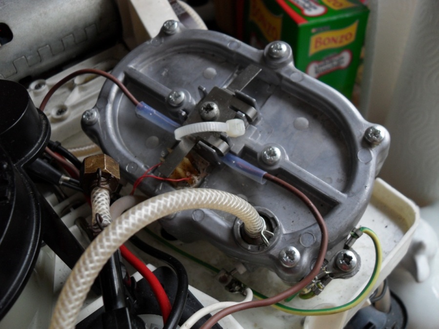

      ich habe den obigen gebrauchten Automaten gekauft und will nun die Heizung
      wechseln, da diese undicht ist. Ich bin mir aber nicht sicher, ob der
      Vorbesitzer schon Hand angelegt hatte und die Anschlüsse an der Heizung
      so richtig sind (ich bekomme leider die Schrauben an der Heizung nicht
      gelöst, vielleicht hat jemand einen Tip).
      Zu sehen sind die Litze und der Fühler. Auf anderen Bildern mit dieser
      Heizung habe ich aber schon einmal ein blaues Kabel auf der Heizung
      gesehen(Sensor)?
      Der Automat heizt wie gesagt vor und spült, ist aber total verkalkt und
      undicht. Wo kann ich neben der Heizung auch passende Silikon
      Gewebeschläuche im Internet bestellen?
      Danke für Eure Hilfe.

    • Melitta Caffeo No 86-Heizungswechsel
      Erst einmal danke für die Antwort.
      Die Frage der Anschlussbelegung bleibt aber immer noch. Kann mir wirklich keiner bei der Anschlussbelegung der Heizung behilflich
      sein? Ist diese, wie auf dem Bild zu sehen, ausreichend? Danke.
