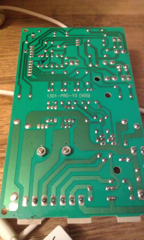

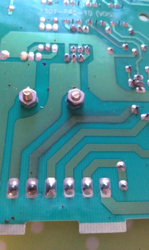

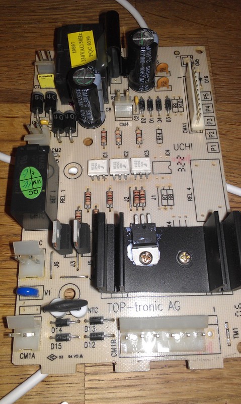

      Wie ich soweit schon herausgefunden habe, habe ich mir mit dieser Aktion wohl noch ein paar Bauteile auf der Leistungsplatine zerschossen. JEtzt möchte ich diese gerne ersetzen. Kann mir jemand sagen was ich da genau brauche ? (siehe Foto)

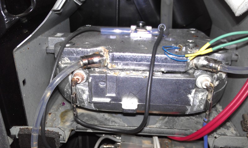

      Außerdem auch auf einem Foto zu sehen scheint der Thermoblock schon ziemlich fertig zu sein, da anscheinend schon seit geraumer Zeit eine gewisse Menge Wasser auszutreten scheint. Muss ich den komplett neu bestellen oder machen neue Dichtungen hier noch sinn?

      Mein erster Schritt wäre nun einmal zu versuchen die Platine wieder in Gang zu bekommen. Leider weiß ich noch nicht genau was für Bauteile ich jetzt genau bestellen soll und ob ich alle 3 Triacs austauschen soll oder nur den mit der verkohlten Leiterbahn

      So wie der aussieht, brauchst Du keine Revision mehr versuchen, sondern musst gleich die Heizung ersetzen.
      Zu Bild 4:
      Wahrscheinlich ist einer der zwei Triacs links neben dem Kühlkörper kaputt gegangen. Welcher kann ich Dir
      nicht sagen, da musst Du die Kabel und die Leiterbahnen auf der Elektronik verfolgen. Ob nur das oder noch
      weitere elektronische Fehler auf der Platine vorhanden sind kann ich Dir aber auch nicht prognostizieren.

      Ich werde nun erstmal versuchen die Platine wieder in Schuss zu bekommen. Kann mir jemand sagen was für Triacs ich da genau brauche?
    • So ich habe nun den Triac und Optokoppler getauscht. Die Maschine geht jetzt zum Teil wieder. Genauer gesagt geht Sie erst wieder an sobald ich vorne den Knopf für das Einschalten drücke. Somit schon einmal ein Problem weniger.
      Was jedoch weiterhin besteht ist das Problem des Brummens. Und das wiederum sobald ich die Maschine an den Strom hänge. Außerdem habe ich festgestellt, dass der Magnetschalter anscheinend direkt Schaltet sobald man einsteckt. Die Maschine brummt dann die ganze Zeit. Ich vermute das hier noch der andere Triac defekt ist. Normal klacken die Maschinen doch erst beim Einschalten und nicht schon wenn man Sie in die Steckdose steckt?
      Meint Ihr es ist einfach nur noch etwas am Leistungsprint defekt oder hat der Magnetschalter auch einen defekt? Immerhin führt eine Kalkspur auf dem Blech unter dem Thermoblock bis hinten, sodass man sehen kann, dass seit geraumer Zeit Wasser auf den Magnetschalter tropft. Stellt sich jetzt für mich die Frage ob ich neben Thermoblock und Triac + Optokoppler noch zusätzlich einen neuen Magnetschalter bestelle oder nicht. Schalten tut er immerhin. Denn der Stift der das Drainageventil ansteuert kommt direkt rausgeschossen, sobald die Maschine Strom hat.

      Wird der Magnetschalter auch über einen Triac + Optokoppler angesteuert?. Der rechte von beiden war zumindest für die Pumpe zuständig. Was macht der auf den Kühlrippen? Ist der für die Heizung?
      Ich würde den linken Triac jetzt nocheinmal tauschen und hoffen dass der für den Magnetschalter da ist.
    • so nachdem ich nun noch die anderen beiden Triacs und optokoppler getauscht habe, ergab sich gestern folgendes:
      alles wieder eingebaut stecker rein, maschine war ruhig. Kein Magnet der brummte oder sonst etwas was lief. Voller Hoffnung Maschine angeschaltet. Dabei ist dann direkt die Sicherung rausgeflogen und wieder irgendwas abgequalmt. Woher das jedoch kam, konnte ich nicht so schnell verifizieren. Naja Sicherung rein, Stecker rein, Sicherung wieder raus. Das ganze nochmal. Diesmal jedoch "funktionierte" die Maschine wieder. Und zwar so dass der Magnet wieder direkt beim Netzanschluss brummte. Immerhin der Pumpentriac schien nicht mit defekt zu sein^^.

    • So Jura läuft endlich wieder mit eine gebrauchten Elektronik. Den Thermoblock habe ich auch getauscht. Ich hoffe nun die Legris halten dicht, da dieses bei einem der beiden Schläuche am Thermoblock anfangs nicht der Fall war, obwohl ich sie gekürzt hatte. Solange in den nächsten zwei Wochen kein Wasser austritt sind sie hoffentlich dicht.
