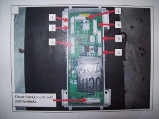

    • Hallo T.
      Ich hatte mal von der Steuerung einer S20 die einzelnen Kabelstränge verfolgt.
      Diese führen zu …… ! ( Siehe Bilder )
      Ich glaube zwar nicht dass du damit etwas anfangen kannst, aber mich hat es
      interessiert wo die einzelnen Kabel hinführen.
      Mowo
        36,24 kB, 320×240, 507 mal angesehen
        32,91 kB, 320×240, 433 mal angesehen
