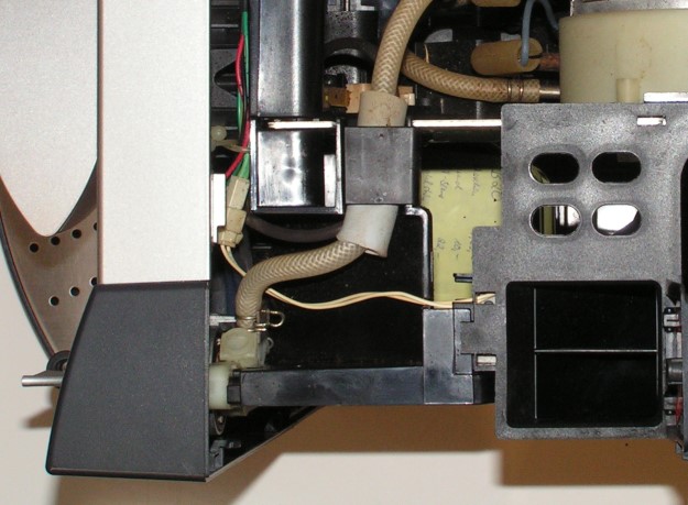

    • Hallo Andreas,
      welches Gerät hast Du? (B60/S60)?
      Anbei das Bild einer B20 - wobei B30 und S20/40 vom Wasserlauf her baugleich sind.
      An deren Keramikventil ist der oberste Anschluß unbelegt, da sie nur einen Erhitzer haben.
