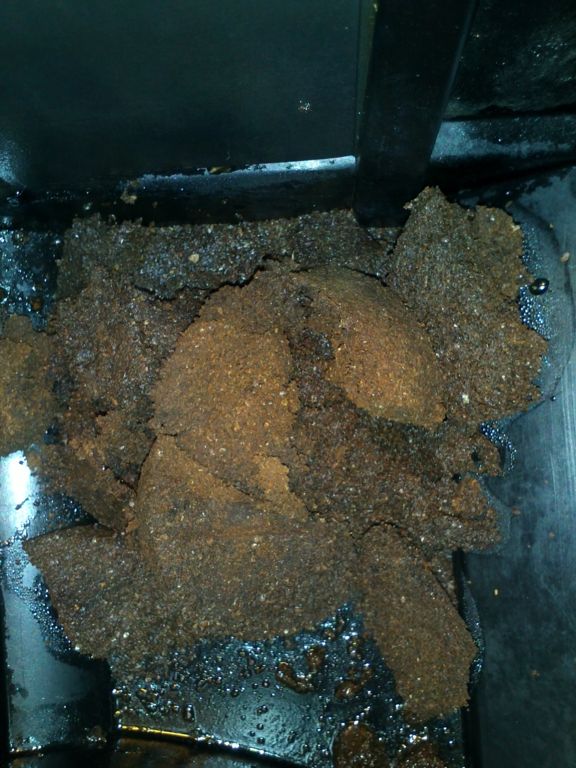

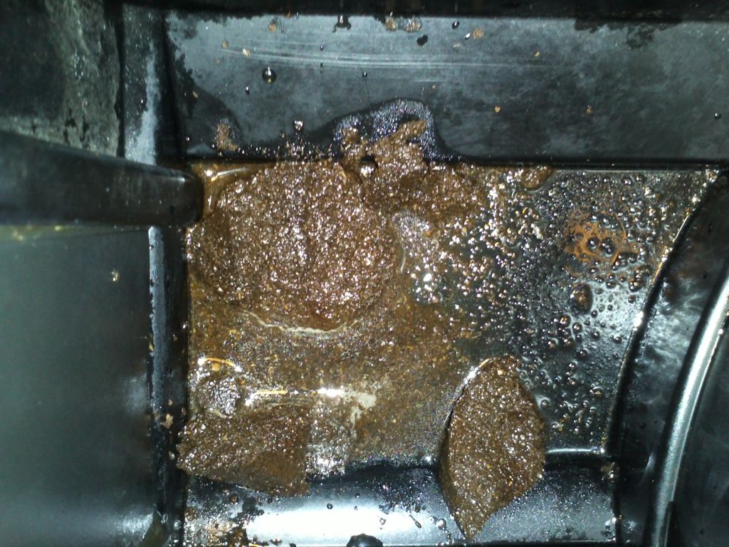

    • So, nun habe ich es bereits geschafft, dass der Trester nicht mehr seine schöne Form hat und beim ersten Bezug sogar Wasser im Tresterbehälter landete - was vorher nie der Fall war. ;(
      Vorher hatten die Tabs eine schöne Form und man sah in der Mitte diesen "Streifen" des Kolbens. Nun war der Erstbezug mit Wasser im Behälter und der zweite Tab wirkt trocken.
      das Mahlwerk ist den Bildern nach deutlich zu fein eingestellt.
      Richte Dich bei der Justage nach der Serviceanleitung von
      Komtra zum Wechsel der Mahlsteine - insbesondere Seite 22.
