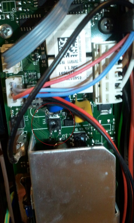

Es besteht folgendes Problem bei meiner neu erstandenen ESAM 3000 B:
Beim Einschalten leuchteten kurz die LEDs auf, dann flog im Sicherungskasten der FI und die Sicherung des Raumes heraus.
Dann hab ich das Gehäuse geöffnet und wieder eingeschaltet. Dann hat´s in der Steuerplatine gefunkt und ein kleines Bauteil (vermutlich ein Leistungstransistor) ist ein wenig explodiert.
Der Motor hat, wenn man ihn von der Platine absteckt einen Innenwiderstand von 220 Ohm, das Thermoelement hat 38,5 Ohm.
Gefühlsmäßig würde ich mir jetzt eine neue Platine besorgen, hätte aber Angst, dass diese dann halt wieder brennen anfängt...
Oder nur den Leistungstransistor wechseln? oder erst die Komponenten einzeln Prüfen?
Wenn ich jetzt die Maschine einstecke und einschalte, fliegt keine Sicherung mehr raus, dafür leuchtet jetzt das Rufezeichen. Ich habe die Kaffeebezüge abfragen können: es sind 4 (ja, wirklich vier, und o sieht die Maschine auch aus)
Es würde mich freuen, wenn mir jemand einen Tipp geben könnte.
