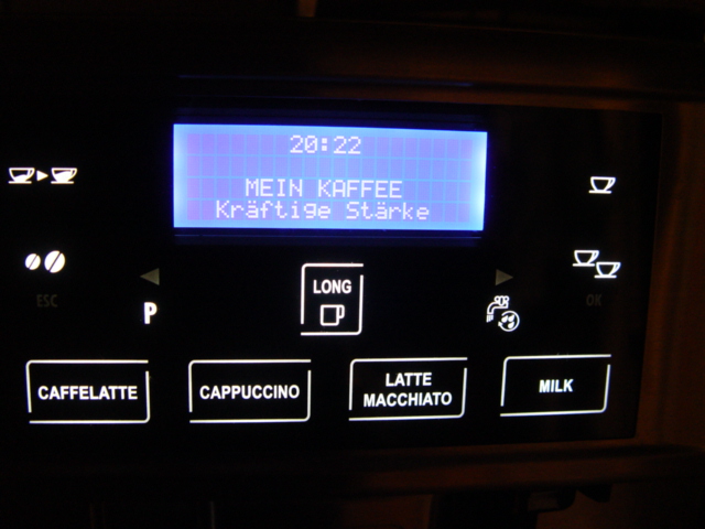

      Also alles ehrfürchtig ausgepackt, eingesetzt... Strom an die Maschine........
      ...ein tolles blaues Display lacht mich an........ Spülvorgang läuft.........
      SIE LÄUFT.

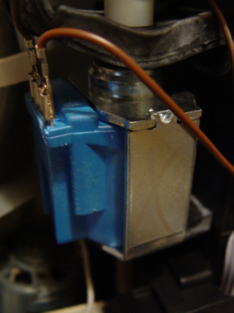

      Vielleicht spendier ich ihr noch ne schicke blaue INVENSYS-Pumpe.... masehn..... wo sie doch eh' schon offen ist... und soooooooooooooooooooo GÜNSTIG war....

      Pumpe ist drin....
