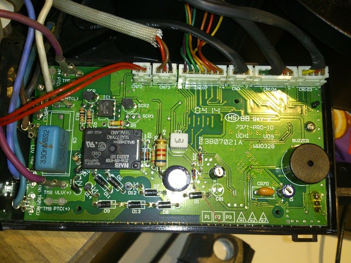

    • Hallo noecha,
      leider kann ich Dir hier nicht weiterhelfen. Die Platine sieht anders aus, wie in anderen
      Jura Geräten. Ich selber bin auch Mechaniker und nicht Elektriker. Evtl. weiß ja jemand
      anderes aus dem Forum etwas dazu.
