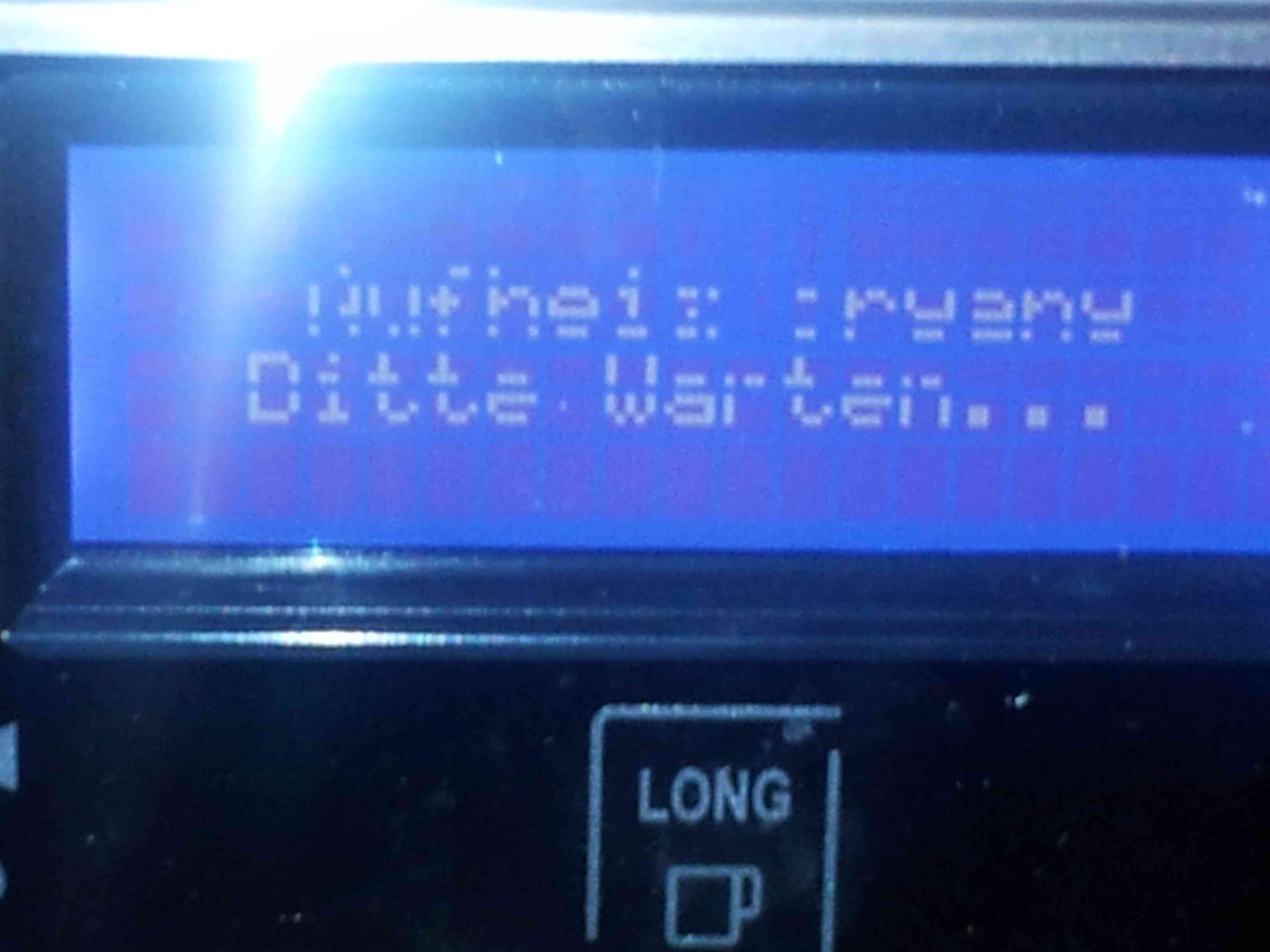

      Im Anhang habe ich noch ein weiteres kleines Problem -> Display <- dort kann nur schlecht was gelesen werden, kann man es evtl reparieren , oder benötige ich eine komplette einheit `?

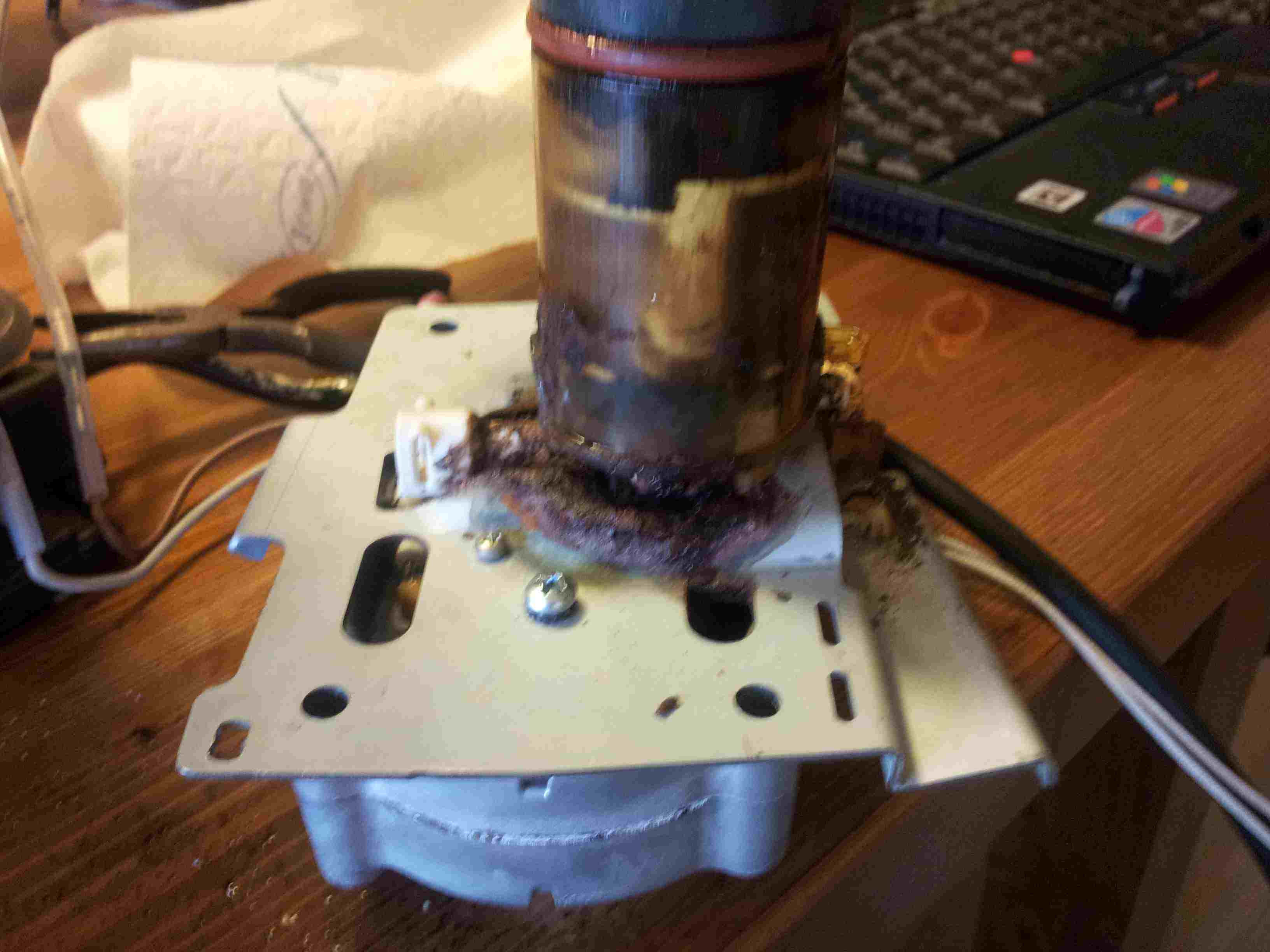

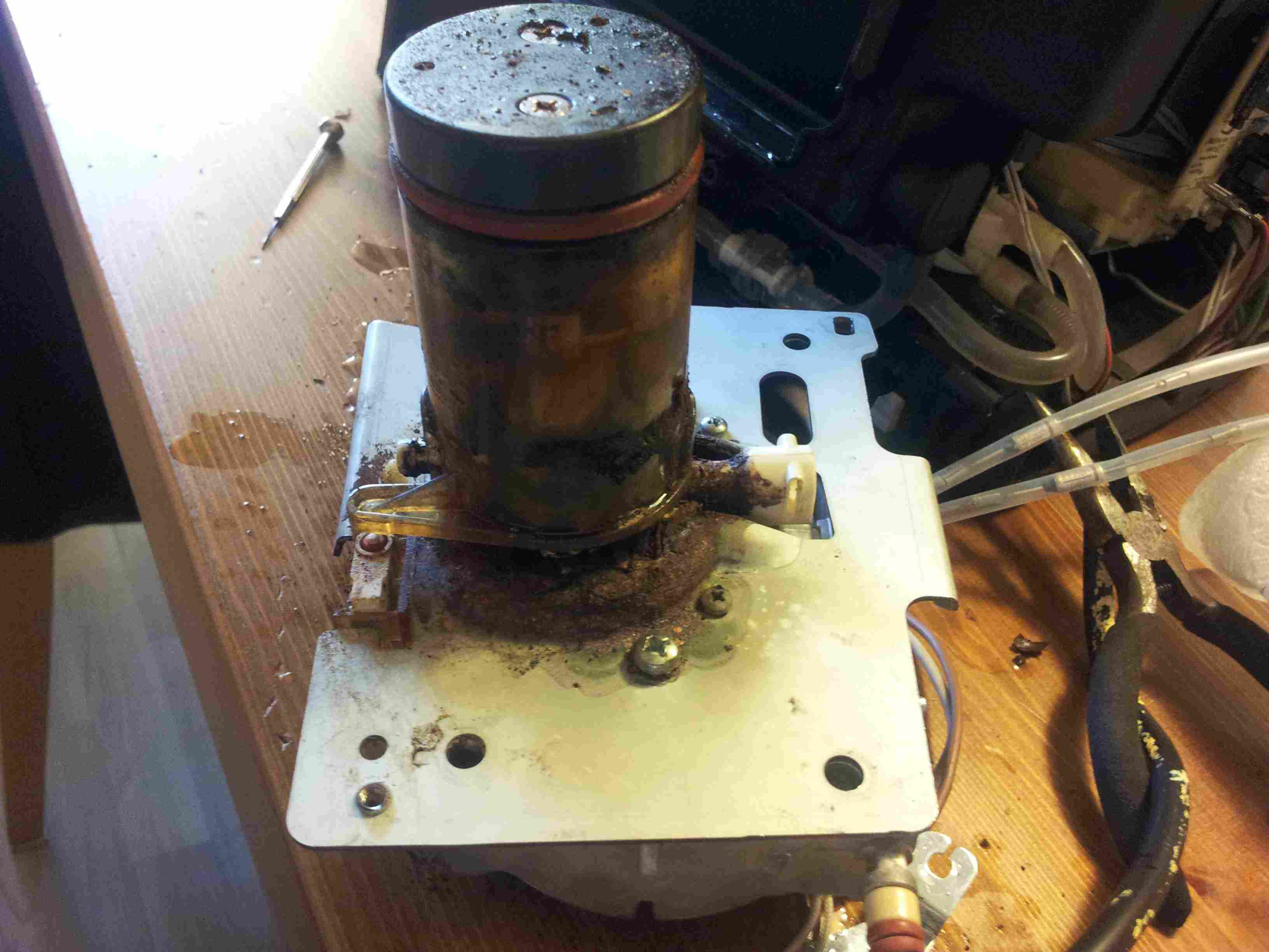

      vorab vielen Dank für die Hilfe bislang, nachdem ich nun den Thermoblock ausgebaut habe, konnte ich schon die Roststellen sehen, habe mir gerade einen neuen TB gekauft und eingebaut.
      Die Maschine macht jetzt wieder "normale " Geräusche , kein knacken und brummen mehr,
      Aber was mir aufgefallen ist habe ich nach ca. 4 Tassen wieder etwas Flüssigkeit im Auffangbehälter, also habe ich alles noch einmal auseinandergebaut um zu sehen ob ich eine der beiden Dichtungen nicht richtig gesteckt habe, aber alles sitzt fest und ist trocken. 8|
      Wo könnte noch das Wasser herkommen ? Es ist ca 1 kleines Schnappsglas nach 4 Tassen, dennoch eigenartig.
      Und kann mir vielleicht noch jemand einen Tipp wegen dem Display geben ?
      Leider nein. Ich hab zwar ein gebrauchtes(vermutlich defektes) daheim liegen, kann es aber nicht testen, da ich keine 6700 habe.

    • "Wo könnte noch das Wasser herkommen ? Es ist ca 1 kleines Schnappsglas nach 4 Tassen, dennoch eigenartig."
      Also, wenn ich den Brühkolben auf deinem Bild anschaue- uff, der kann ja überall undicht sein und somit unkontrolliert Wasser verlieren!
      Hast den dann komplett revidiert (Siehe Anleitung bei Komtra)?? Ich hoffe, wenn nicht besorg dir einen anderen- neu sind die auch nicht teuer, gebraucht überall ums Eck zu kriegen.
      Der sieht auf dem Bild richtig verdächtig aus. Wobei ein bischen Wasser auch normal ist! Und bischen is wieder relativ......Dauer-Testen und gucken wie sie sich entwickelt
      Zum Display- da hilft nromal nur Tausch, denke ich; angeblich beheben das manche durch löten von irgendwelchen elektr. Teilchen- keine Ahnung, erfordert wohl mehr Kenntnisse!
