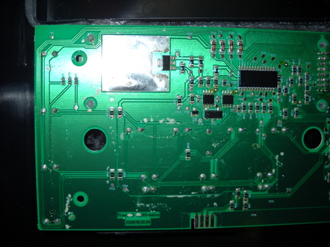

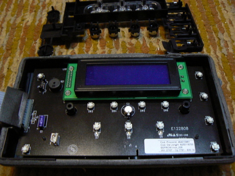

      Guten Tag, lieber.
      Ich für mein Deutsch zu entschuldigen.
      Gebracht, um die Kaffeemaschine zu reparieren DeLonghiPrimaDonna (ESAM 6600). Fehlerhafte Steuerkarte. Erstes Lichtwurde nach mehr Befehle an alle enthaltenen reagieren verloren.Klar, dass die Auswirkungen des Kondensats, ist dieses Modellweit verbreitet. Offenbar ein Kurzschluss. Ich will versuchen zu klären, das Problem im Detail und versuchen sich zu erholen.
      Ich bin für Schaltung Steuerkarte ansah oderBedienungsanleitungen. Wir danken Ihnen, wenn Sie helfen können.
      Best regards, Maxim.
        104,42 kB, 480×360, 1.046 mal angesehen
        130,61 kB, 480×360, 1.011 mal angesehen
    • Hy Maxim,
      es gibt keine Schaltpläne, weder für die Bedienteilplatine noch für die Leistungselektronik. Wenn ich dich richtig verstanden habe, ist bei dir die LED-Beleuchtung ausgefallen und du bist der Meinung, das dies durch Kondensat passiert ist. Ich habe noch nie eine feuchte Bedienteilplatine gesehen, denn diese ist bei der ESAM6600 eigentlich gut geschützt. Vielmehr ist anscheinend der Vorwiderstand der LED`s von Werk aus zu klein bemessen. Es gibt im Nachbarforum eine Anleitung zu wechseln der LED`s: klick und hier die LED`s: klick

    • Well, I'll try to write in English, sorry.
      Thank you for your prompt response. I read yesterday thatmessages are listed on the links, read, and many others for your good forum. I would like a more complete service information.
      This model suffers from condensation in the preparation ofcappuccino. Not the first time in practice. During the whipping milksteam enters the control panel inside also falls. Apparently there was a short circuit. I am looking for a scheme for the control board, datasheet, any service information for this model (flash-scheme I have). I can buy a new control board, but I want to try to recover. I am ready to share the available service information.
      Thanks in advance for your reply.
    • @dlfreund: Vergiss den Googleübersetzer, ich möchte nicht wissen, was da in Russisch steht. Nicht daß du morgen deine Haustüre öffnest und da steht ein netter Kollege mit einem Baseballschläger vor dir. :D
      @Maxim: There is no chance for any service information for a Delonghi-machine. I`ve never seen one. But if you`ll find some, let me know.
    • I know that the Google-translator is insufficiently good, probably therefore I not could understand completely your last thought, what translator wouldn't use.
      I want to notice that for this mark a lot of the technical information, it is just necessary to search. I have something, inclusive service cd, but here with this model to me yet hasn't carried.
    • Halter für die LED´s
      :) Hallo Steffan, danke für die quelle wo ich die LED herbekommen kann ^^. jetzt wollte ich nur nochmal nachfragen ob du auch zufällig weisst wo ich die halterung für die LED herbekomme... nur für den Fall das ich sie beim neu belöten schrotte :) danke kero
      Die habe ich noch nirgendwo gesehen, allerdings habe ich auch noch nicht gesucht, da ich die kleine Platine noch nicht geschrottet habe. :P Berichte mal, ob es geklappt hat.
