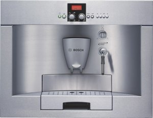

Ich habe einen SIEMENS Einbau-Kaffevollautomat TK68E571/04 der jetzt 3 Jahre alt wird und plötzlich kommt aus dem Kaffeeauslauf kein Kaffe mehr
. Mahlvorgang ganz "normal" aber das Wasser landet in der Abtropfschale. Ich gehe nach dem Forumsstudium schwer von einem Defekt des Draingeventils aus (oder was anderes?) und werde dieses bei komtra bestellen. komtra.de/index.php?page=product&info=1950
Da diese Maschine bei komtra nicht direkt aufgeführt ist (baugleich innenleben mit S60?) wäre ich dankbar für Tip´s, Links was ich sonst noch einbauen (Surpresso-Reparatur-Set evtl?), erneuern oder warten sollte wenn ich die Maschine schon mal zerlegt habe.
