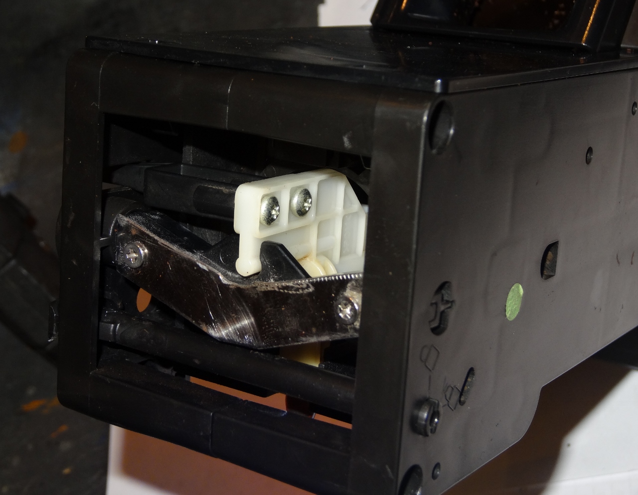

      Ich habe dann die Brüdengruppe zerlegt und inspiziert. Die Dichtungen sehen nach meiner Meinung in Ordnung aus. Der Niederhalter war in der Mitte gerissen. Den hatte ich mit einem Edelstahlblech verstärkt.

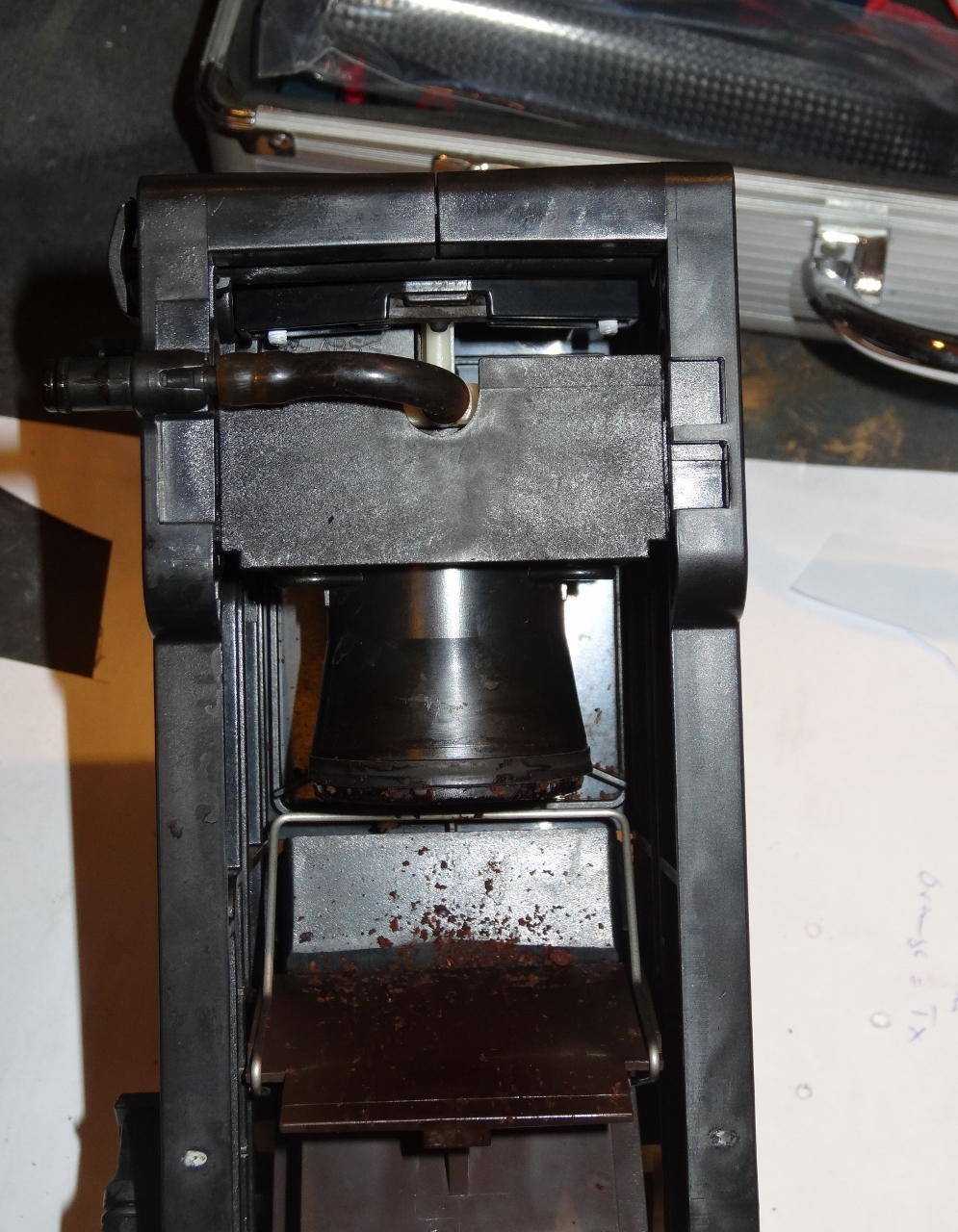

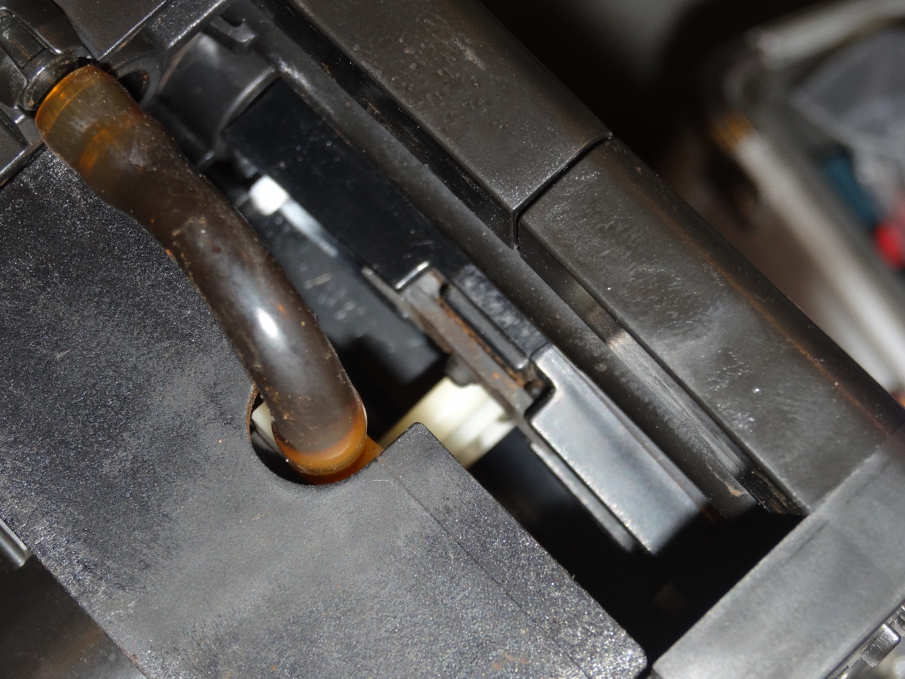

      kannst Du mal Detailfotos von Deiner Reparatur am Brühkopf
      machen - insbesondere sollte der Niederhalter und die Flach-
      dichtung für das Steigrohr zu sehen sein.
      Dichtungen kann man nicht sinnvoll optisch prüfen, da sie im
      Laufe der Zeit vor allem aushärten und so die Dichtwirkung nachläßt.

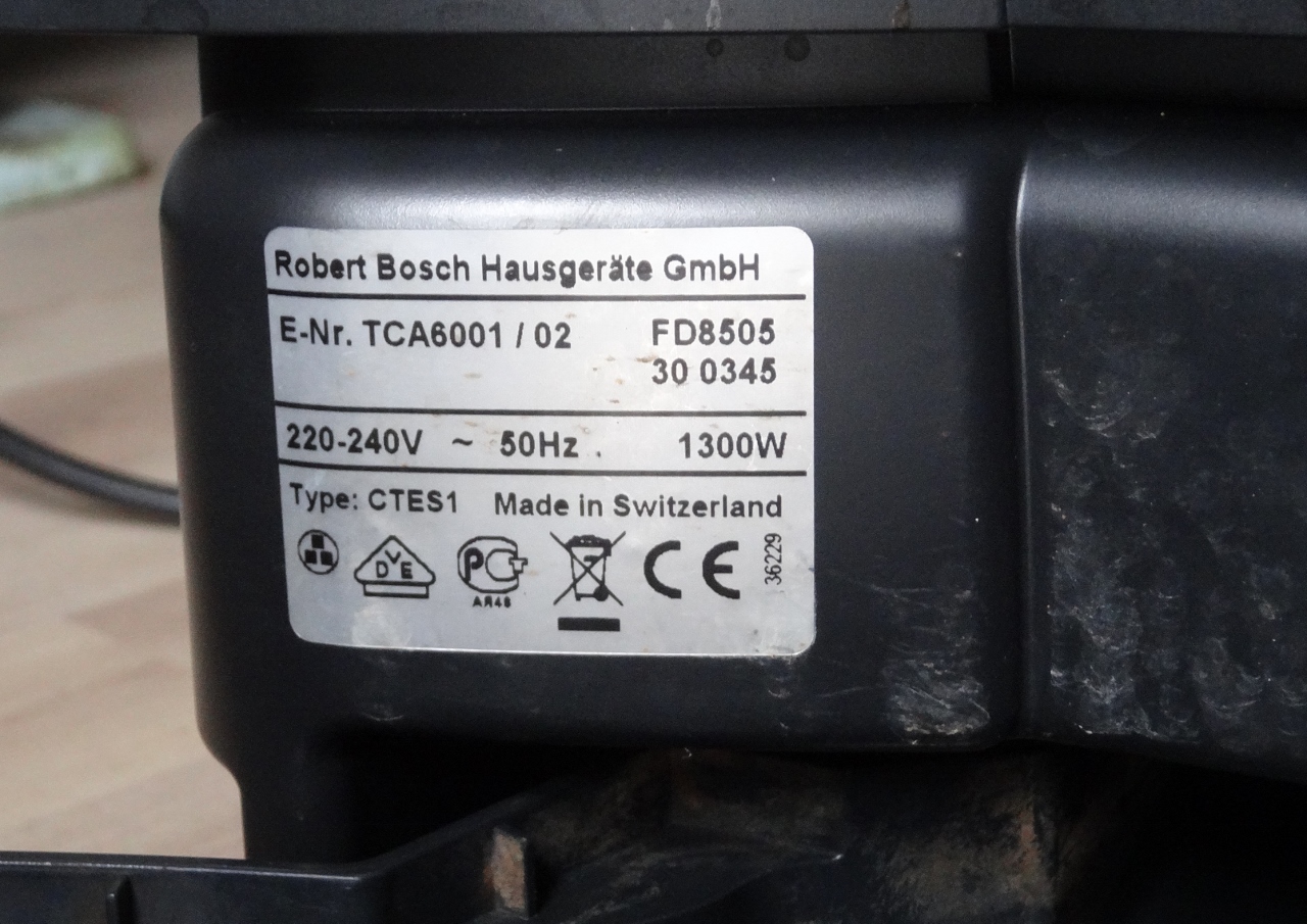

      Den Niederhalter gibt es nicht einzeln - und ob Deine Maschine
      ein Auslaufventil hat, kann ich nicht sagen, da es die B20 sowohl mit,
      als auch ohne Auslaufventil gibt.
      (TCA6001/01 mit Auslaufventil, TCA6001/02-05 ohne Auslaufventil)

      vielen Dank. Ich habe mal ein paar Fotos gemacht. Die Dichtung sieht optisch völlig i.o. aus. Was mich wundert ist, dass die Sache plötzlich und nicht allmählich aufgetreten ist. Wenn ich den Kolben mit dem Sieb und damit das Cremaventil gegen die Dichtung drücke, braucht man schon recht viel Kraft.
      Ich habe mir dien Blechstreifen geschnitten, da ich dachte die Kiste schnell wieder flott zu bekommen. (Die Idee mit dem Blech ist genial. )
      Wie gesagt, ich bin für jede Hilfe dankbar, finde die Hilfestellung hier absolut spitze und kaufe auch gerne die ET. Ich möchte mir aber auch sicher sein, dass es nachher funktioniert.
      Hab eine TCA6001/02, dann wohl ohne Auslaufventil??

      die Brühdichtung sieht gar nicht mehr gut aus...
      Aber ob das der Fehler ist kann man so nicht sagen.
      Die Reparatur des Niederhalters macht auch keinen
      schlechte Eindruck...
      Es kann natürlich auch die Brühkammer einen Riss
      bekommen haben o.ä.
