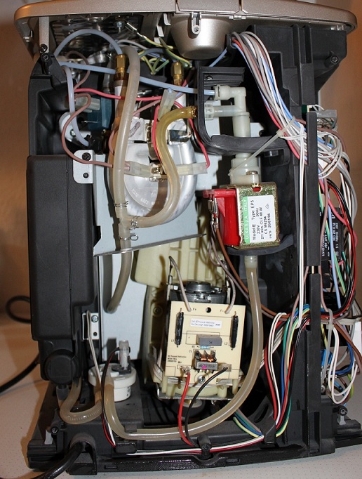

      Ich habe die Maschine gemäß der Anleitung geöffnet, also die Rück - und Seitenwände abgebaut.
      "Hinten" ist die Maschine staubtrocken. Ich hab ein Bild von hinten gemacht - vielleicht fällt jemanden etwas auf`?!

    • Das Wasser scheint auf den 1. Blick vom Wassertank zu kommen. Es läuft nach entferntem Tank nach vorn / unten.
      Das ist normal so. kann man nicht ändern.
      Mach mal noch ein Bild von der Gegend um die Heizung. Am besten noch den Deckel abnehmen. Schau dort nach Kalk/Wasserspuren.
      Geht die Brühgruppe schwergängig? Drück auf das silberne Feinsieb. Das müsste leicht gehen. Wenn nicht, demontieren, reinigen, neue O-Ringe und fetten. Etwas Silikonfett auch auf die Antriebsspindel.
      Hast Du auch immer den oberen Brühkolben mit entkalkt???
      Auch ich werde keinen Support per PN oder Mail geben.

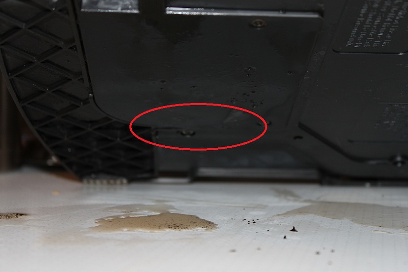

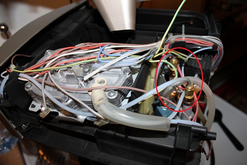

    • Ich hab noch ein Bild mit abgeschraubtem Deckel angehängt, ich sehe keinen Kalk, aber rostige feuchte Stellen an diesen beiden Metall"schrauben", die die Schläuche verbinden - hab sie im Bild mit einem roten Kreis versehen.
      Außerdem hab ich grad noch ein Bild von unten gemacht - mit Kreis wo da Wasser austritt. Die Pfütze auf dem Bild ist von 1 Tassenbezug.

      Bevor ich jetzt Ersatzdichtungen etc. bestelle, wüsste ich am liebsten, ob ich noch weitere Ersatzteile mitbestellen sollte? Die rostigen Schrauben oben austauschen*?*

    • Du musst schauen wo das Wasser herkommt. Ich kann es nicht lokalisieren ;) Kommt alles aus der Dampfheizung? Die Muttern kannst Du etwas mehr zudrehen. Aber Achtung!!! Unten gegenhalten und mit Gefühl zudrehen. Nach fest kommt ab!!!
      Brühgruppe....muss leichtgehen, also revidieren.
