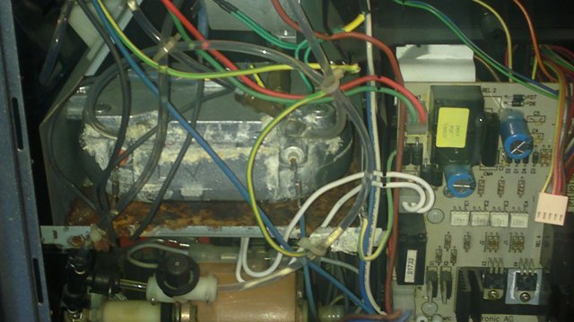

      Habe das Gerät geöffnet und "massive Undichtigkeit" ist jedenfalls nicht übertrieben. Es tropft eigentlich an allen Anschlüssen des TB! Wie auch auf dem Bild zu erkennen, ist der TB ziemlich verkalkt und der untere Teil des Heizungskäfigs verrostet.
      Ist die Maschine noch zu retten? ;(
      Wenn ja, soll ich den TB komplett ersetzen oder reichen auch eine Revision?
      Danke im voraus!

      ich kann Dir nur zu einem neuen bzw. fertig revidierten Erhitzer raten. Schau aber, dass die Legrisanschlüsse auf den neuen TB schon drauf sind. So wie der alte TB aussieht bekommst Du den eh nicht auf. Ich würde dann auch den Käfig ausbauen, schleifen und lackieren. Schneid die Wasserschläuche an den alten Legrisanschlüssen gerade mit einem scharfen Messer ab, dann kannst Du die Schläuche wiederverwenden.
      Mario
      kann Mario nur zustimmen es sei denn du hast ne Fräse denn die beiden mittleren Schrauben bekommst du nur raus gefräst dann noch Dichtsatz und Schrauben da kannst lieber nach einen neuen oder revidierten ausschau halten den Käfig reibe ich immer mit Ballistol ab geht schneller und einfacher sonst hat Mario alles super erklärt
      grüße Harald

    • So, kurzes Feedback zu meiner TB Reparatur bzw. Austausch:#
      Hat alles super geklappt! Habe einen neuen TB bestellt und eingebaut - beim alten musste ich wie schon von Euch vermutet die Schläuche abschneiden. Bei der Gelegenheit habe ich auch gleich einen neuen Käfig installiert - schleifen und lackieren war mir dann doch zu aufwendig ;)
      Außerdem habe ich noch ne' neue Pumpe eingebaut, die läuft bedeutend leiser.
      Was soll ich sagen - der Kaffee ist nun bedeutend heisser und schmeckt auch besser, die Warmhalteplatte vedient nun auch wieder ihren Namen!
      Jetzt kann die S95 noch ein paar Jahre machen.
