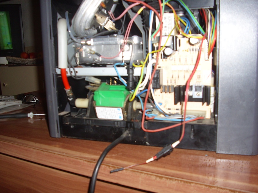

      habe bei der Maschine von meinem Bruder ein Kabel gesehn was nicht angeschlossen war.Der Hauptgrund warum ich das Gerät geöffnet habe ist das sie nach dem Mahlen keinen Kaffee brüht.Die Pumpe wird auch immer leiser.Hat das vieleicht was mit den Kabeln zu tun ?
      Anbei Bild mit dem Kabel das nicht angeschlossen ist.
        198,39 kB, 900×675, 572 mal angesehen
      das Kabel ist völlig normal in diesem Gerät. Das muß so sein.
      Wenn sie beim Pumpen immer leiser wird, liegt eine Verstopfung
      im System vor. Diese mußt Du versuchen zu lokalisieren.
