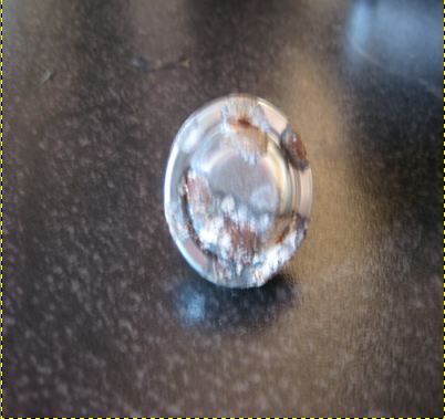

      -Seit Heiligabend, also dem 24.12.11 tritt Wasser aus unserer Jura Impressa F50 aus...
      -Das Wasser sammelt sich unter der Maschine an, d. h.: Es kommt von den rechten Seite, wo die Bohnen drinnen sind...
      Ich habe die Maschine dann geöffnet und so ein Teil entdeckt, das verkalkt ist...
      Hier ein Bild: jura2.JPG
      So...jetzt ein weiteres Bild: jura1.JPG
      Und nun meine Frage...ist das normal, dass es so aussieht, oder kommt es davon, dass der Automat undicht ist,
      weil das Teil ziemlich genau da verbaut ist, wo es nass war...
      Und wenn ja, wo bekomme ich so ein Teil her???
      Danke schon mal an alle, die mir helfen und das tun wollen!!!

      das ist der Membranregler . Ich geh mal davon aus das im ersten Bild das Unterteil? vom Membranreger zu sehen ist.
      Dazu am besten noch den Dichtring zwischen Membranregler und Pumpe. Und noch einen Dichtring auf den Schlauch.
      Evtl. gibts da auch einen Dichtsatz. Hab ich aber nichts gefunden. Vielleicht weiß da sonst noch jemand besser über die Dichtsätze bescheid.
      Man sollte auch noch schauen ob das Wasser evtl von weiter oben kommt. Dampfventil. z.b. Dann sollte man da auch Kalkablagerungen sehen

    • Bei dem Bild sofort tauschen!!!
      Gibt es bei Komtra.de; kostet nicht die Welt und die Dichtungen sollten auf jeden Fall neu.
      Habe noch keinen gesehen der so schlimm ausgesehen hat...
