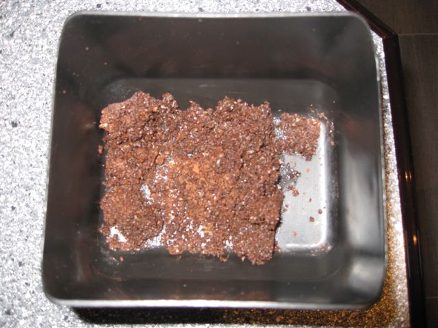

      Dein trockener Trester ist in der Tat ein sehr gutes Zeichen , jedoch scheint mir der Mahlgrad viel zu grob zu sein. Ich habe Dir mal ein paar Bilder angehängt wie er nicht sein sollte (links) und wie es idealerweise aussehen sollte (rechts). Der Mahlgrad des idealen Tresters kannst Du an den Krümeln am Rand der Schale erkennen , er ist ungefähr so eingestellt dass der Mahlgrad dem von gekauftem Pulver entspricht. Die Tabs sind derart formschlüssig dass man sogar erkennt das die Maschine mit Lippendichtungen ausgestattet ist (am Rand ist die Mulde der Lippe ausgebildet ;) )
      25000 Tassen in einem Jahr sind eindeutig gewerbliche Nutzung , kosten eine Flair aber nur ein müdes Stirnrunzeln...Je nachdem ob die Mahlwerke schonmal überholt wurden (was bei der Tassenzahl anzunehmen ist) und wann das war solltest Du eventuell über neue Mahlsteine nachdenken.
      Um das Festzustellen ermittle bitte mal nach korrekter Einstellung des Mahlgrades (nach den Bildern) die Dicke eines normal-großen Einzeltassenbezuges , eines maximal großen Doppelbezuges (der Kaffee daraus wird auf keinen Fall schmecken) und eines Espresso. Gerne auch mit Bildern.
      Wenn Du die Pads nicht formschlüssig hinbekommst dürften die Mahlsteine am Ende sein , sie schneiden die Bohnen dann nicht mehr sondern quetschen sie. Das führt zu faserigem Mahlgut suboptimaler Qualität das Wasser und Aromen mit in den Trester "zieht" und so Formschluß und aromatischen Kaffee verhindert....

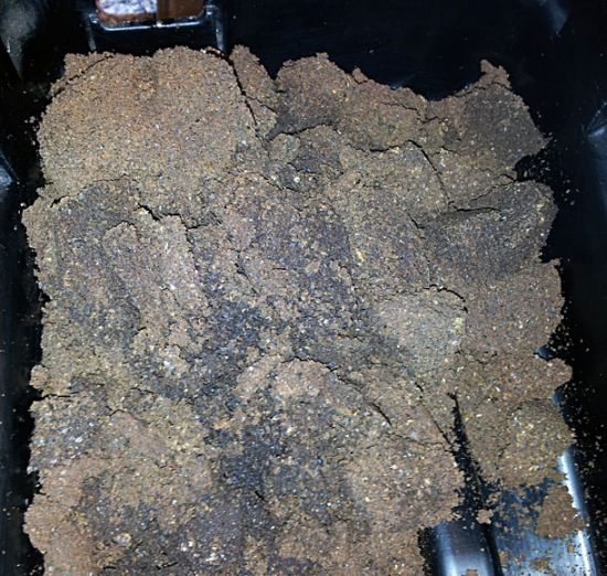

      Roadrunner, super vielen Dank für Deine ausführliche Antwort. Ich habe gerade mit dem Mahlgrad und auch mit verschiedenen Mahlmengen experimentiert. Es ist tatsächlich nicht möglich einen auch nur annähernd erkennbaren Tab zu erzeugen. An eine Messung der Tabdicke ist nicht zu denken. Hab mal ein Bild von meinem Trester angehängt.
      Also anscheinend wirklich das Mahlwerk hin!?!
      Aber was ist denn jetzt sinnvoll - neue Mahlwerke, revidierte Mahlwerke oder nur neue Mahlsteine. Ich möchte mit einer Reparatur ein bestmögliches Ergebnis erzielen. Sollte ein Austausch der Mahlsteine ebenso gute Ergebnisse erzielen, nur bei einem erhöhten Zeitbedarf, so ist das natürlich meine bevorzugte Lösung. Schließlich muss ich zwei Mahlwerke reparieren und das spart schon Geld.

      kibelb schrieb:
      Sind das die richtigen Ersatzteile?
      NEIN! Lediglich das Mahlwerk von Komtra ist für das Gerät geeignet. Warum
      BND schreibt, dass die anderen für eine X7 geeignet wären, will mir nicht
      eingehen. Die Mahlwerke der X/ haben einen anderen Auslaufkanal - so wie
      bei dem Komtrateil zu sehen.
      Die Mahlsteine passen bei allen Jura-Mahlwerken. Diese wären auch geeignet.
