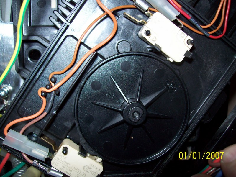

    • Hallo fittnespoingu26
      Mit Mikroschalter im Antriebsblock sind diese beiden gemeint ( siehe Bild).
      Um an diese dran zukommen mußt Du den Deckel( welcher mit 4 Oesen befestigt ist) entfernen.
      2 Öesen kann man von oben lösen. An die anderen beiden kommst Du dran, wenn Du die Tropfschale
      rausnimmst. Leuchte dann mit einer Taschenlampe rein, dann kannst Du die anderen 2 Öesen sehen und diese mit
      einem Schraubenzieher lösen. Anschließend kannst Du den Deckel entfernen. Dann siehst das Bild
      vor Dir wie ich es unten auf dem Foto reingestellt habe.
      Achte aber auf die Anschlüsse und verwechsele diese beim Zusammenbau nicht.
      verwechsle aber die Kabel- Anschlüsse nicht.
      Was die Mikroschalter selbst anbetreffen, kannst Du die bei Kontra mit der Artikelnr. 65676 nehmen.
      Mowo

      fitnesspingu26 schrieb:
      Mikroschalter D45X oder D41R?
      das kommt darauf an, welche bei Dir eingebaut sind. Es gibt beide Typen im
      Antrieb. Wenn Du den Deckel abhast, siehst Du schon welche für Dein Gerät
      richtig sind.
