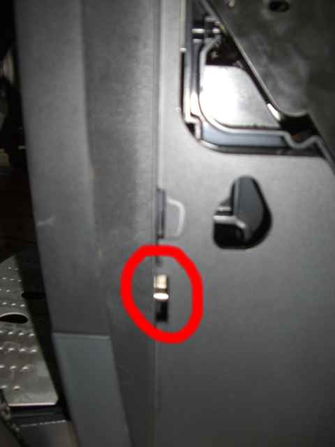

      Nein , das Gehäuse (Seitenwände und Deckel) sind zum Betrieb nicht notwendig , bitte achte jedoch auf JEDEN Kontakt mit metallenen Flächen , Anschlüssen oder der Elektronik. Viele Teile im Inneren führen unmittelbare Netzspannung :!: :!: :!:
      Ich vermute aber dass hier trotzdem Dein Problem liegt , ohne das rechte Seitenteil wird nämlich der "echte" Türkontaktschalter (siehe Bild) nicht betätigt da der Drehknopf dazu an der Tür ist ;) Also den musst Du dann noch mit einem Stück Pappe oder einem Zahnstocher betätigen.
