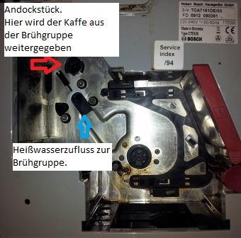

    • Verbindungsteil undicht
      Auch wir hatten das Problem, dass uns der Kaffee in die Tropfschale läuft.
      Das Problem ist eine schlechte Dichtung im "Andockstück mit Dichtung und Andocktrichter"
      Bei Bosch die Bestellnummer 615281 für 3,21€
      Das ist die Stelle an der der fertige Kaffee aus der Brühgruppe ( obererer Stutzen) wieder in die Maschine zum Auslauf geleitet wird.
      Das Problem ist nur, dass man zum Wechsel des def. Teiles die Maschine zerlegen muss.
      Rückseite und die Seite an der der Wassertank sitzt, müssen entfernt werden.
      So etwas nennt man "wartungsfreundliche Konstruktion" oder auch "wie bringe ich die Kunden dazu, die Maschine immer schön zum Kundendienst einzusenden ?".
      Über den Link und die E-Nummer des Kaffeeautomaten ( bei uns TCA7151DE/03) findet man die Ersatzteile und die zugehörigen Preise.:
      bosch-home.com/de/store/spareparts/search

      Ich habe besagtes Verbindungsteil ( 3,21€ ) heute erhalten.
      Vorabtest zeigte, dass es satt und fest auf dem Stutzen der Brühgruppe sitzt.
      Es war dann auch schnell eingebaut und jetzt ist der Kaffee wieder in der Tasse und nur Wasser in der Tropfschale.
      Genau so, wie das sein soll.
      Dann habe ich die Dichtung aus dem alten Verbindungsteil herausgehebelt.
      Der Gummi war schon etwas verhärtet und nicht mehr fexibel genug um ordentlich abzudichten.
      Hätte man bei der Konstruktion dieses Verbindungsteiles an Servicefreundlichkeit und an die Alterung der Dichtung gedacht, könnte man die simple Dichtung bei Bedarf einfach wechseln, ohne das Gerät zuvor zu zerlegen.
      Im Verbindungsteil für den Wasserzulauf der Brühgruppe sitzt ein O-Ring.
      Der könnte auch erneuerungsbedürftig sein.
      Falls das so ist, was ich aber so einfach nicht prüfen kann, dann könnte man unter Umständen auch die Wassermenge in der Tropfschale verringern.
      Jetzt bin ich auf der Suche nach einem Werkzeug mit dem man den O-Ring ohne Beschädigung am Sitz des Verbindungsteiles, demontieren kann.
      Kann mir da jemand helfen?
      Notfalls bastele ich mir einen Hacken.
