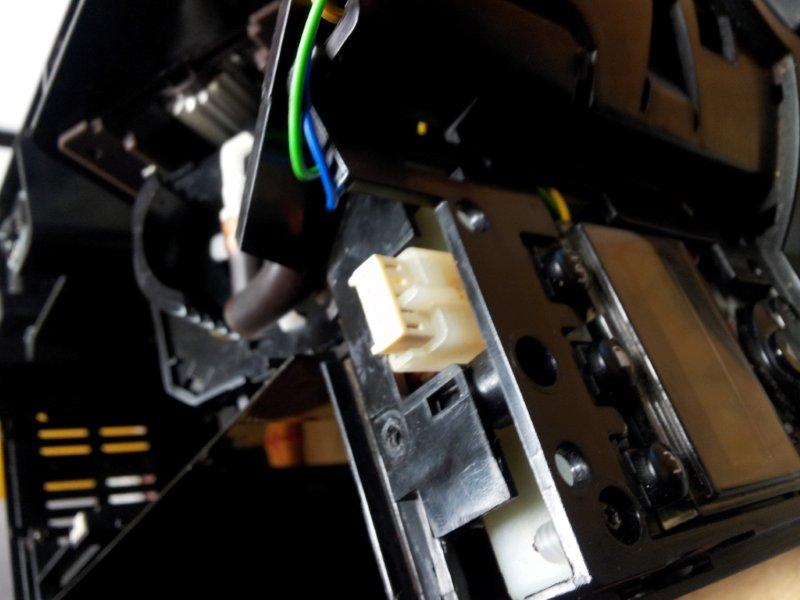

      Wofür ist eigentlich das im Bild ersichtliche Kabel/Stecker.
      Da kommt nix drauf, der hängt einfach so über dem Display??? ?(

      das ist der Servicestecker für den Reparaturbetrieb. Anhand dessen
      lassen sich Daten auslesen und beispielsweise die Software updaten.
      Die normale Orchestro hat leider eine falsche Paltine. Du würdest eine
      AEG CF300-500 oder eine Jura F9/90 Platine zum testen benötigen.
